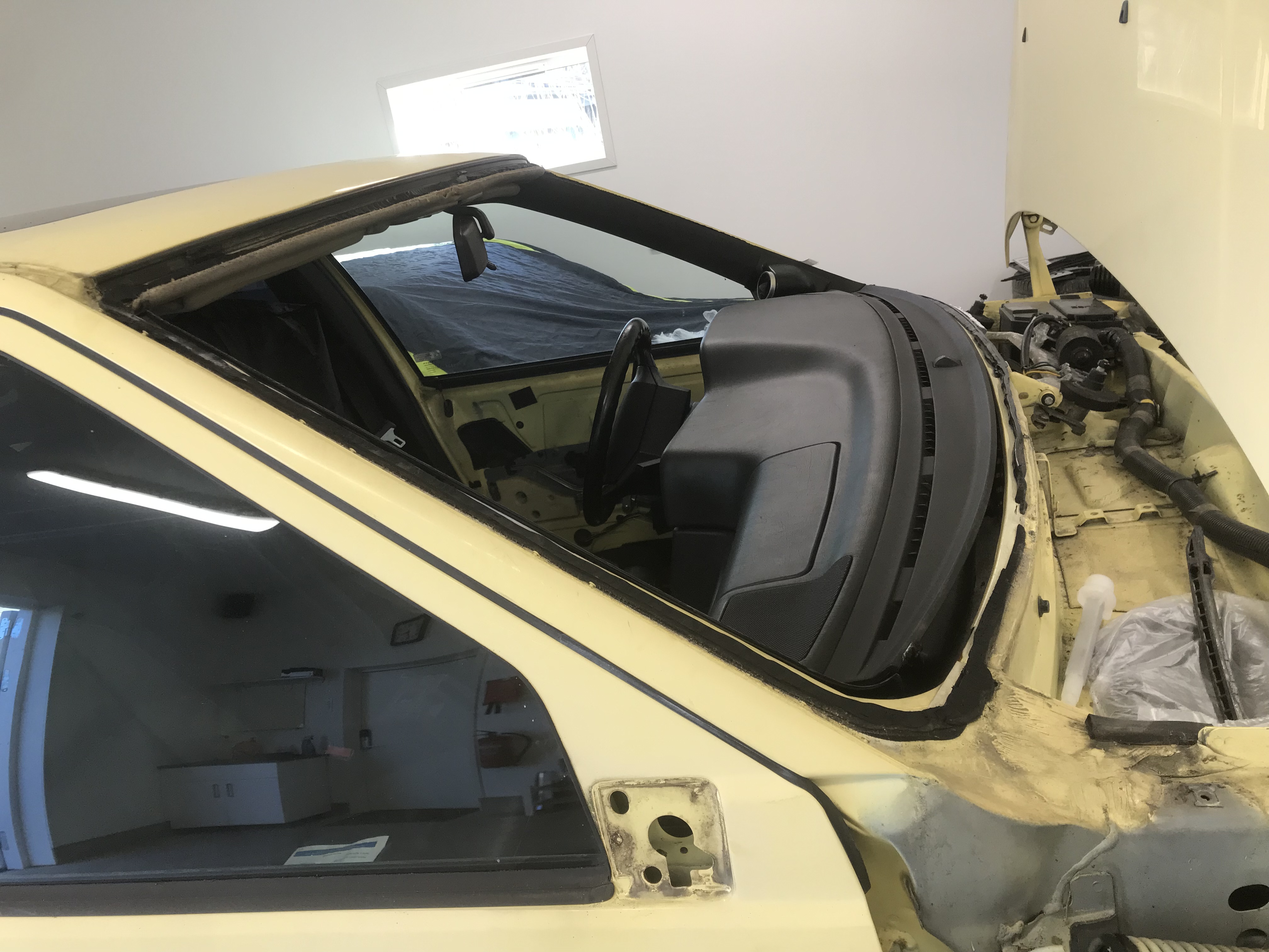

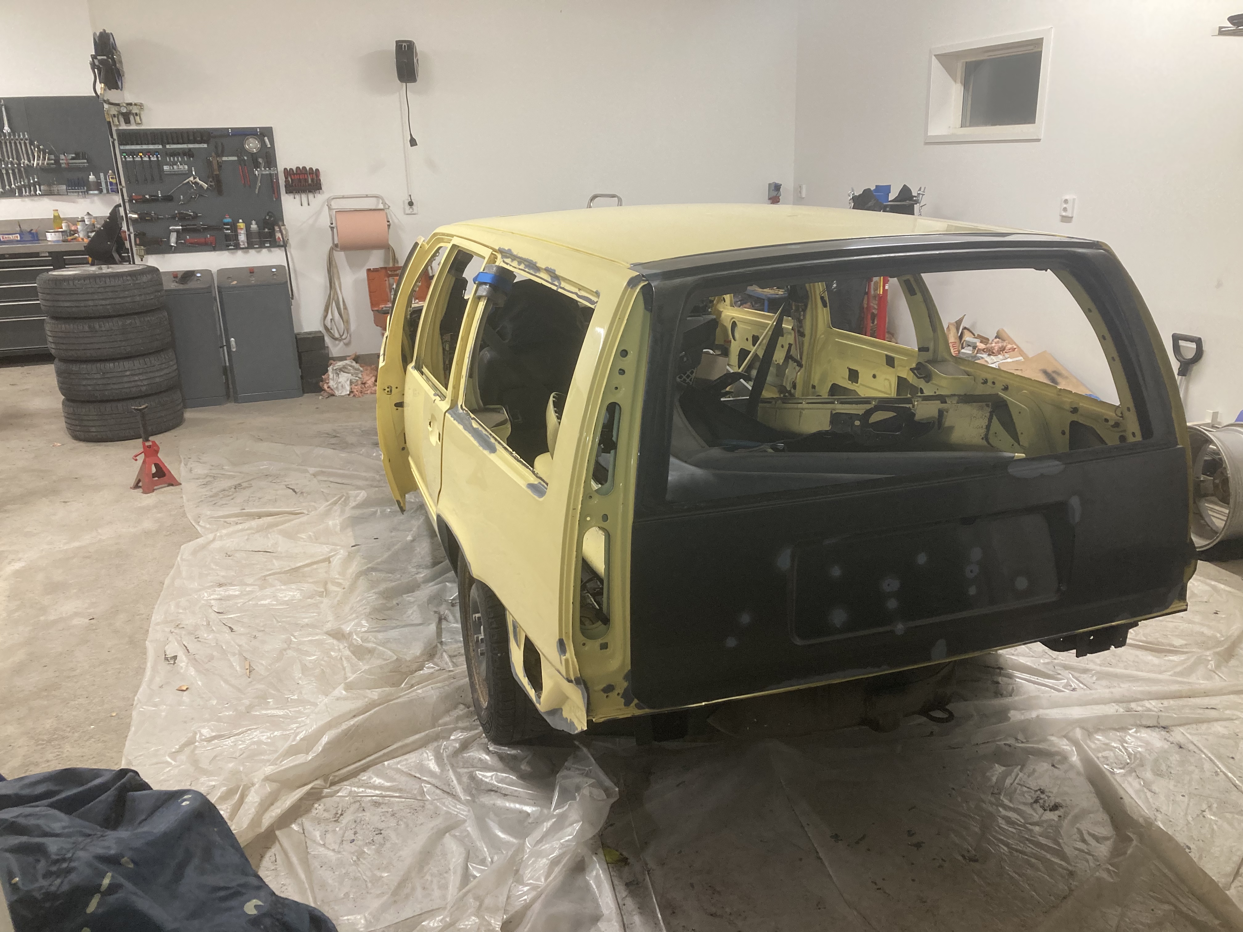

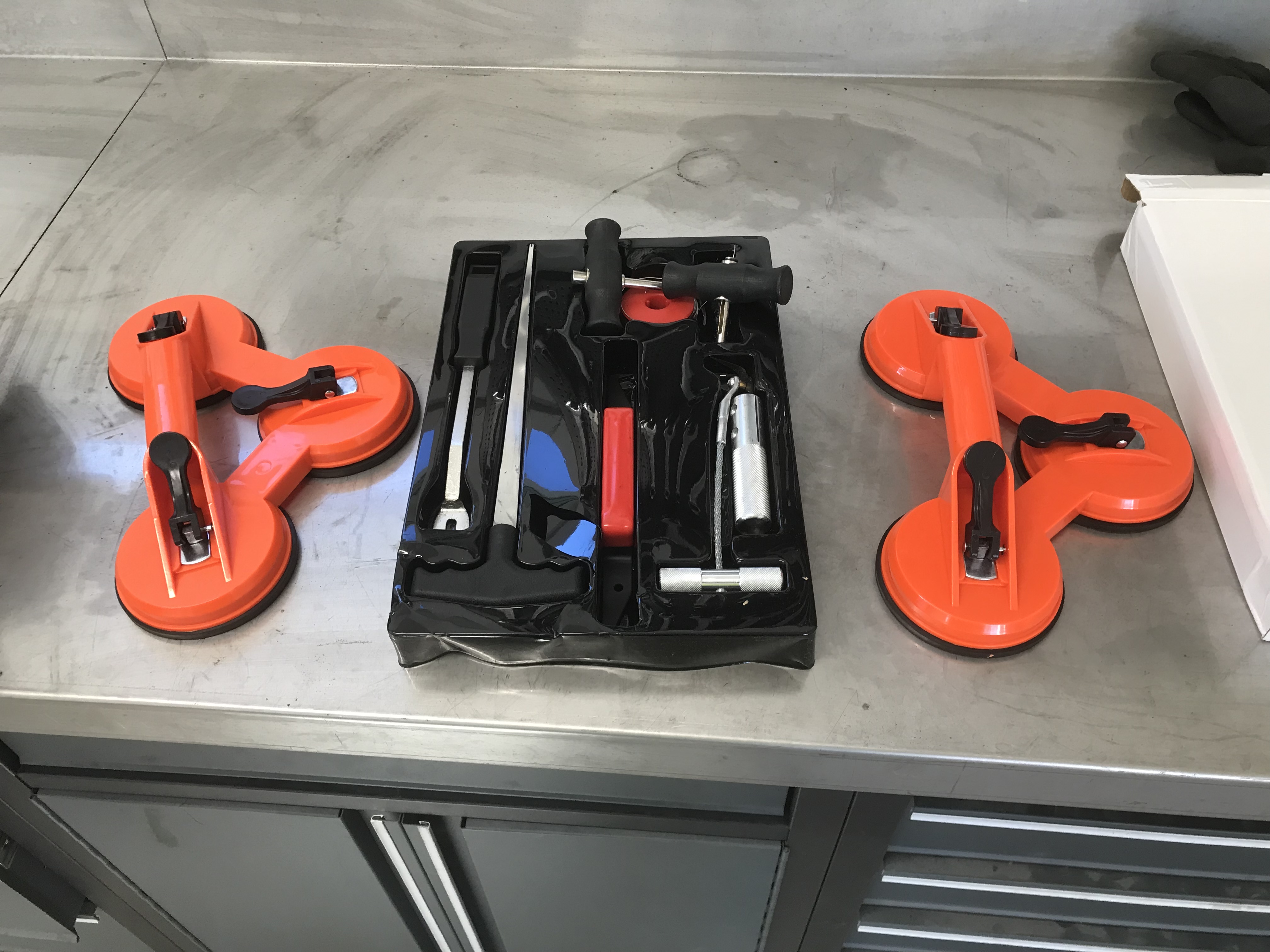

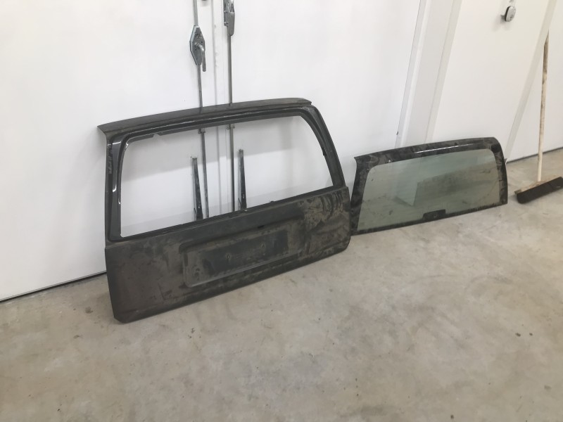

:evil: Då framrutan va sprucken och behövde bytas ändå framöver så valde jag att såga ur den, även sidorutorna behöver ur då det krypit lite rost där, köpte ett billigt kit och skulle bara prova lite lätt förut men sluta med att jag tog hela,🙂 hade nog underlättat om man va 2 men va envis så gick själv, dock gick skärtråden av stup i kvarteren men man kan nog inte förvänta sig mer kanske för 300kr😀 och det kanske blir både första och sista bilen jag behöver grejerna till
Så nu går jag i tankarna att även ta bakrutan på luckan, känns klokt på nått vis när luckan har fel färg dessutom och risk för att ha sönder den vid transport etc🤔
Lite verktyg, sugpropparna behövdes aldrig men är nog goa att ha vid montage
Rutan ur😀denna har varit bytt tidigare märkte att större delen av limfogen inte hade bitit i nederkant troligtvis för låg limfog lagd där då den landar på 2 plastdistaner som bygger lite
Åker ev och hämtar en ny ruta i veckan, men åker ju inte på föräns bilen är lackad såklart😀men ändå gött att ha grejerna hemma,

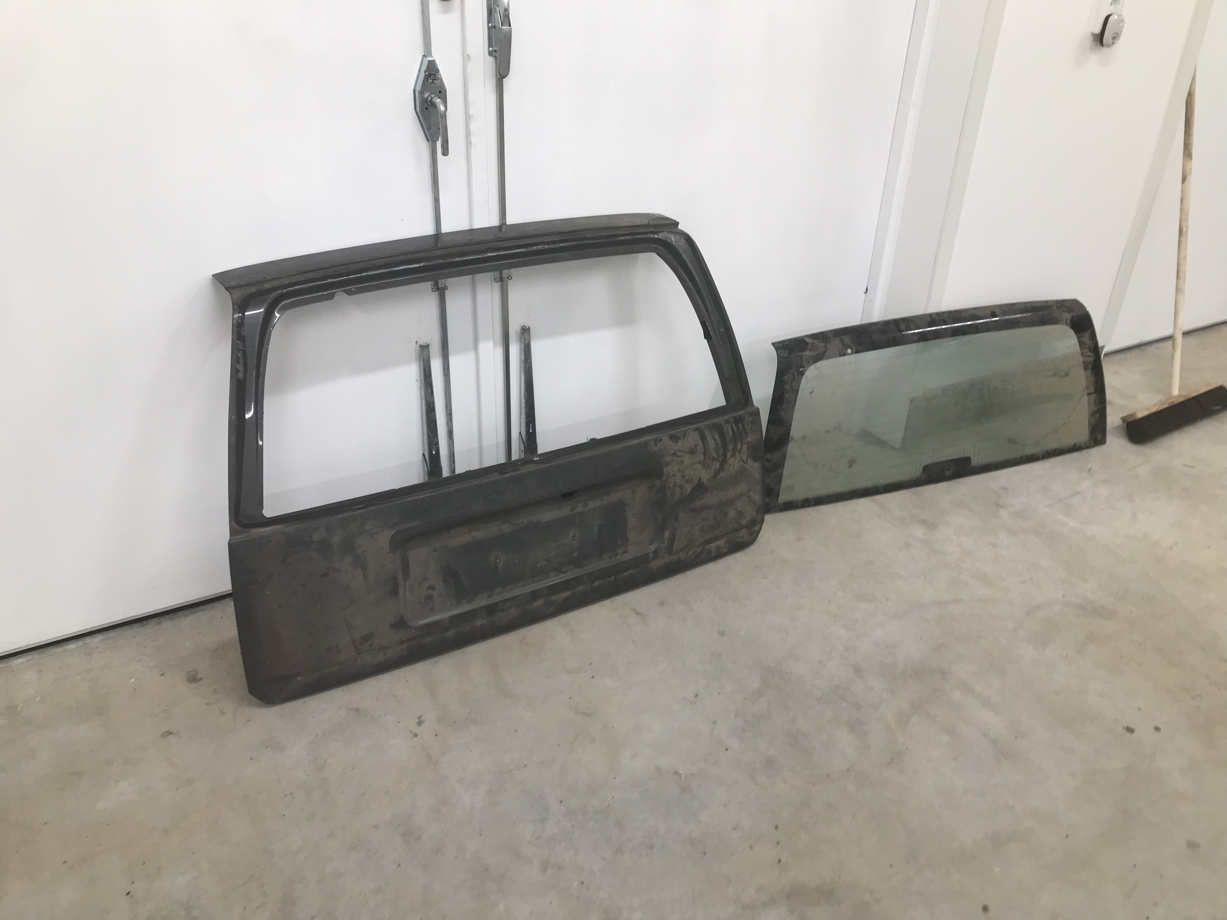

Slog sak i min tanke om bakrutan, den va något jävligare att såga ut men gick tillslut😀

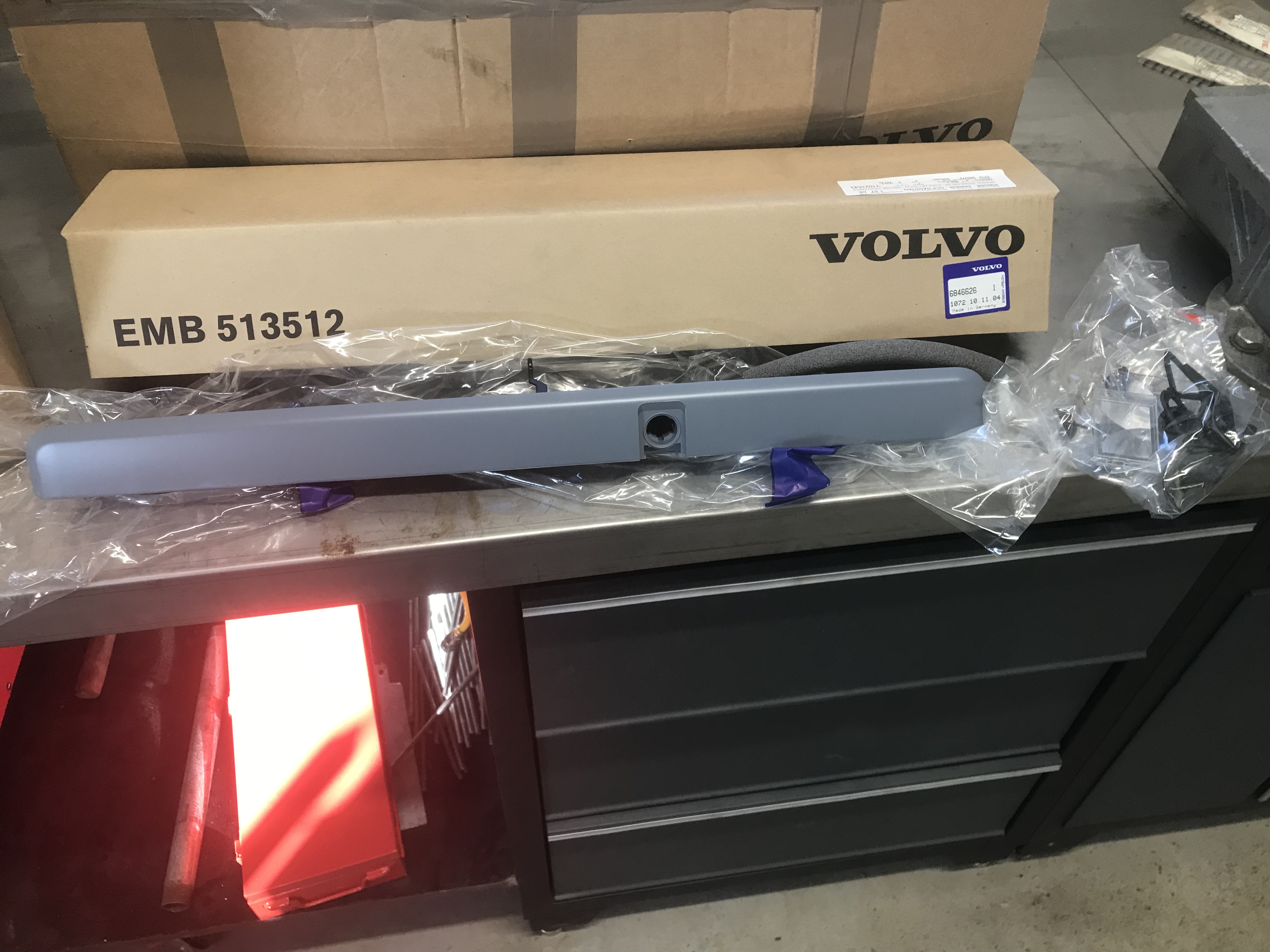

Börjar även ramla in lite Volvo kartonger också , här har vi ett nytt komplett luckhandtag och det kommer falla väl in i min vision att få lite nykänsla när man öppnar både dörrar och nu även bakluckan😀
Va även och hämta en ny vindruta häromdagen, nu är det bara sidorutorna som ska ur också men gissar att dom är jävligast

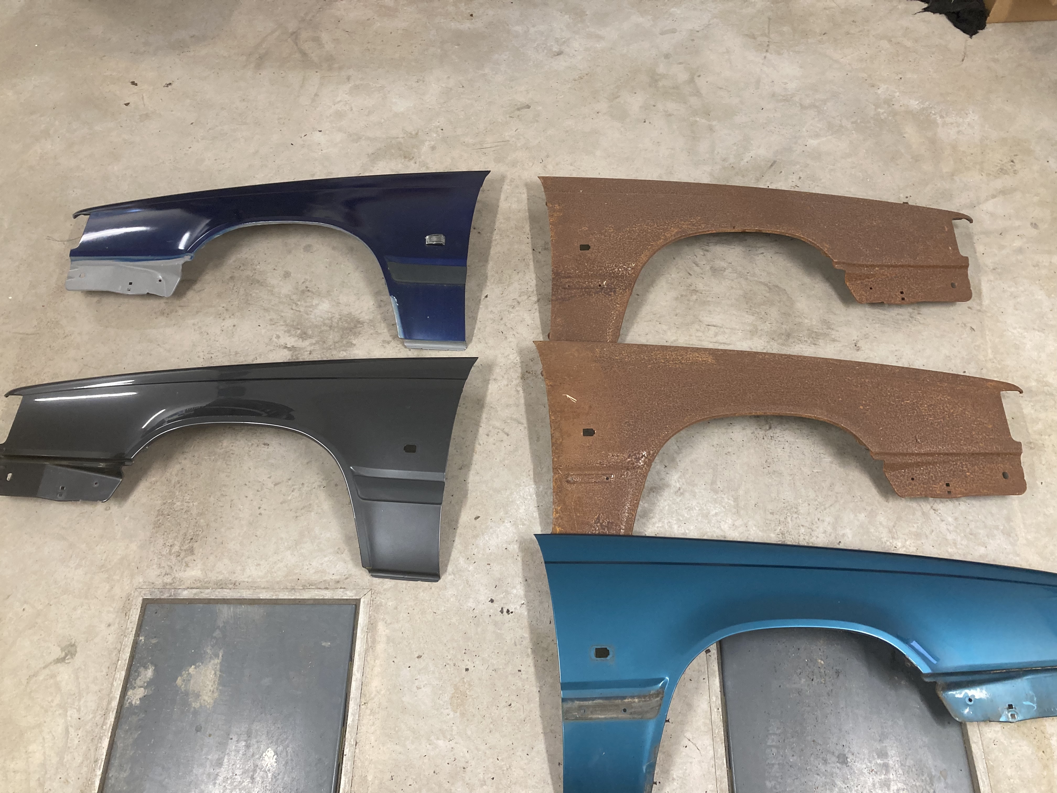

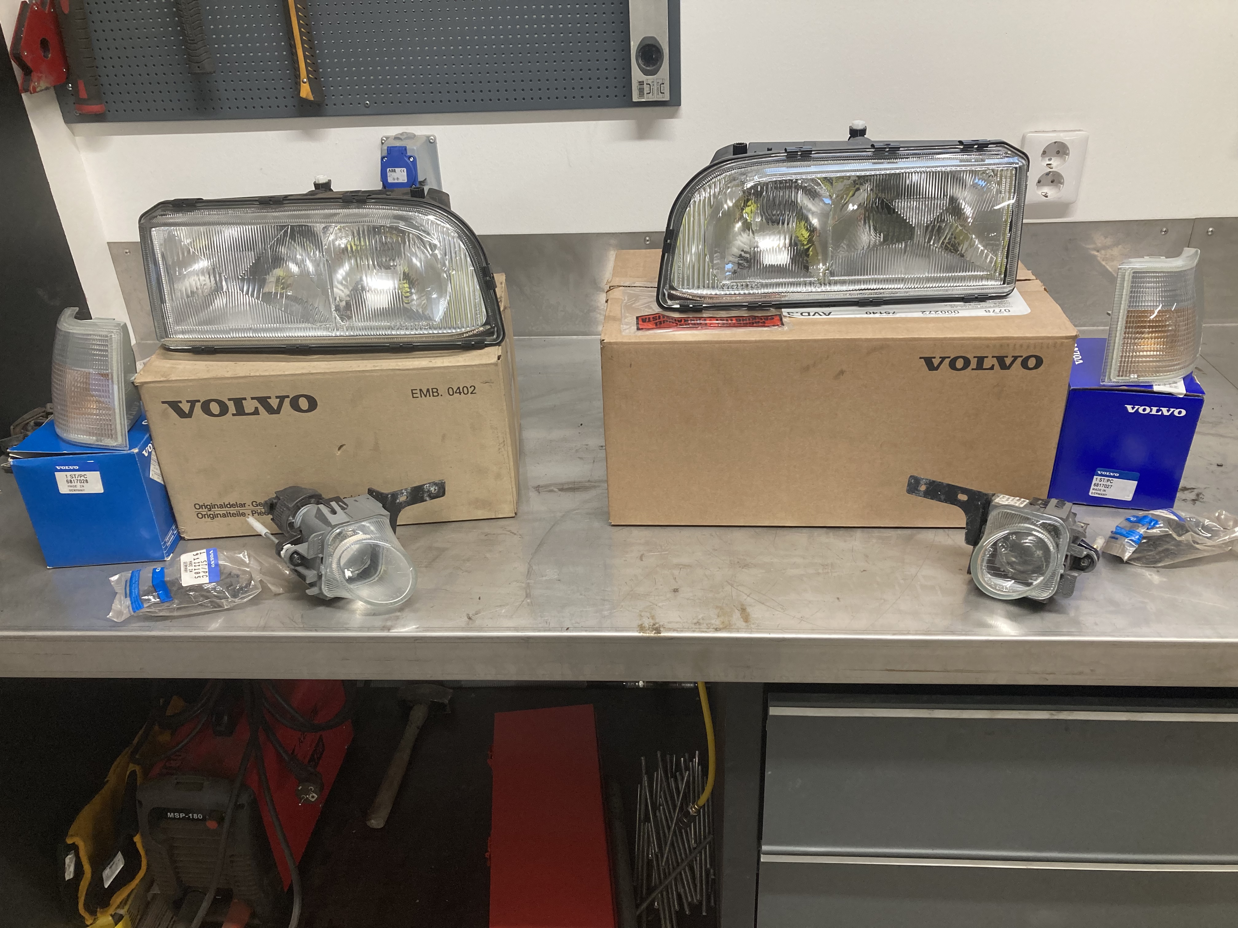

Jagat rätt på lite framskärmar då Volvo ville ha över 6000st så det dök upp lite tillfällen så handla på mig, dom med ytrost är nya twr/btcc skärmar men dom spar jag nog eller säljer det får vi se

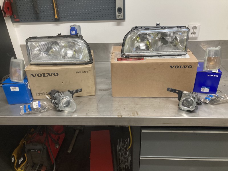

Hämta ut lite mer prylar på Volvo, strålkastare blinkers m,m är en blandning av tradera ”fynd” och Volvo köp, höger blinkers fram hade utgått men hade tur att hitta en ny
Sen håller jag på att skär/sågar ut sidobakrutorna men är ett ganska döfött jobb så tar lite då och då😀 det som gör det svårare är att man inte vill skada gummilisten runt då planen är att återanvänd dom

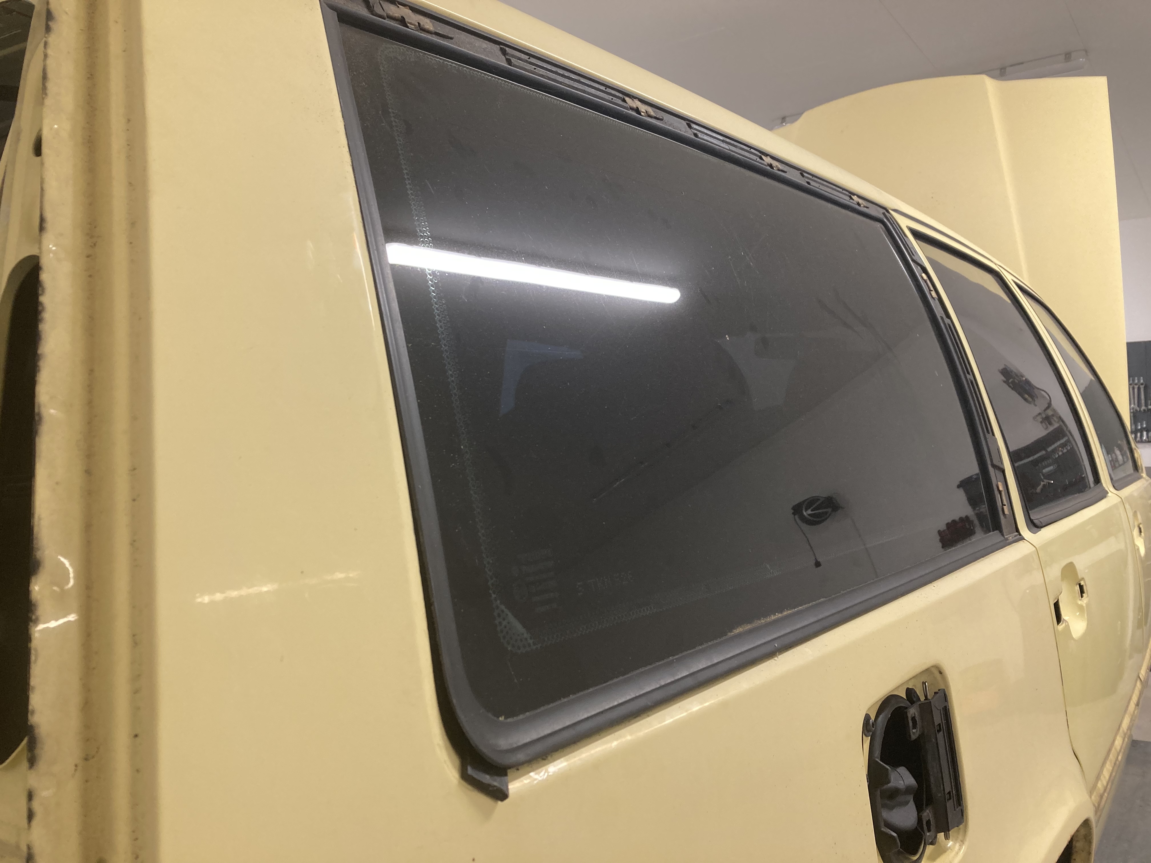

Fick ur rutorna bak tillslut, bråka endel med skärtråd men att skära innefrån va modellen

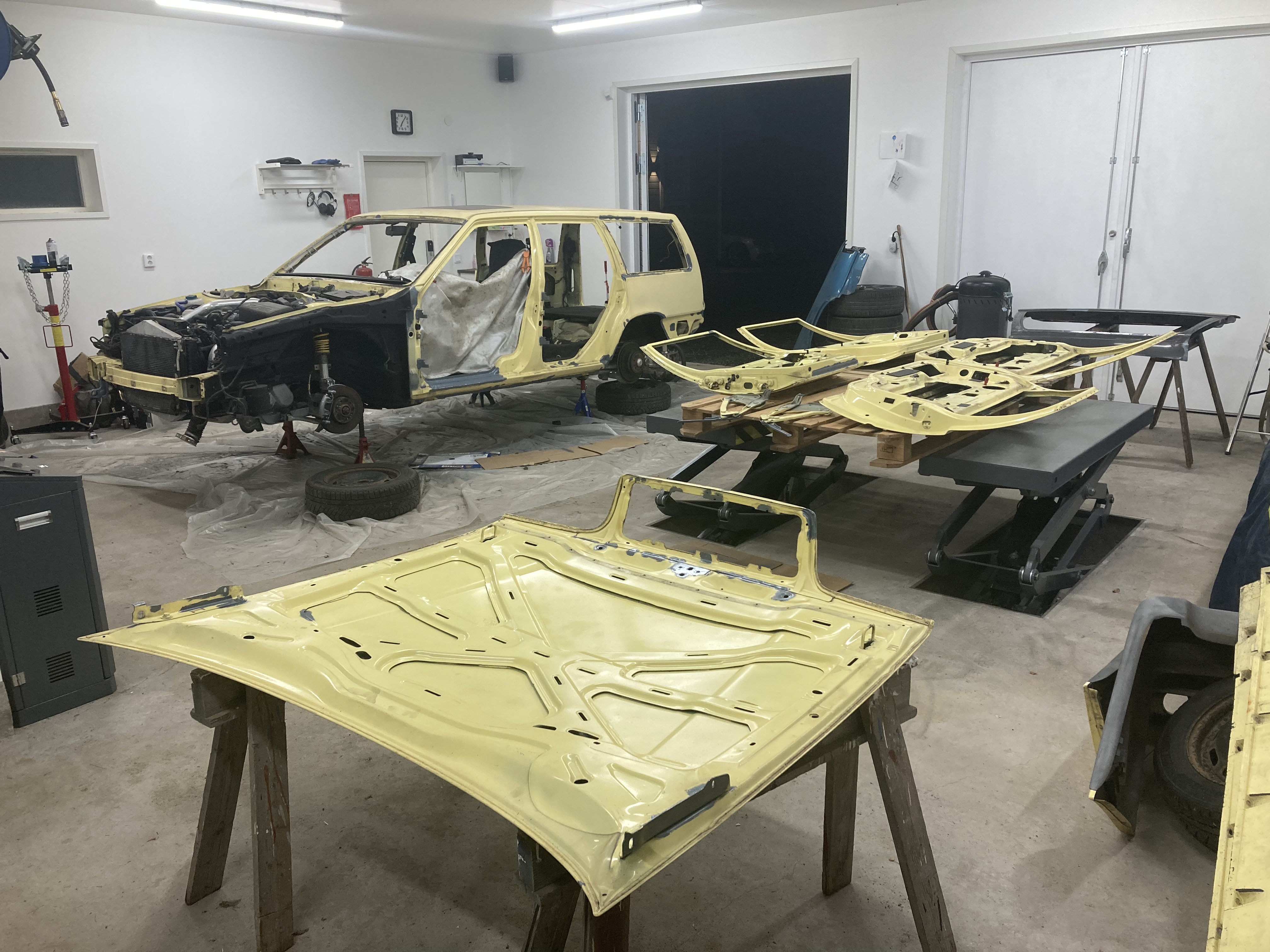

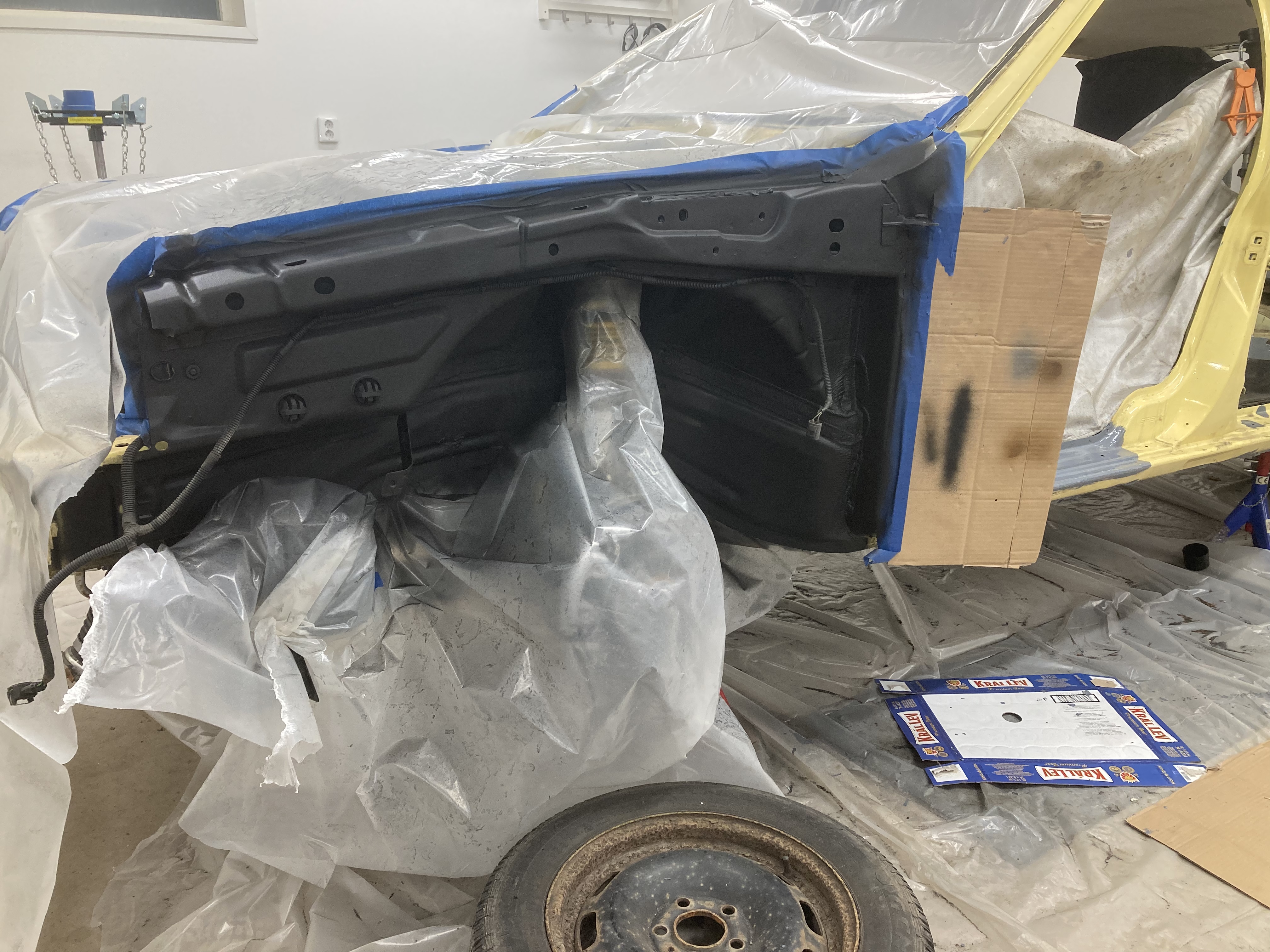

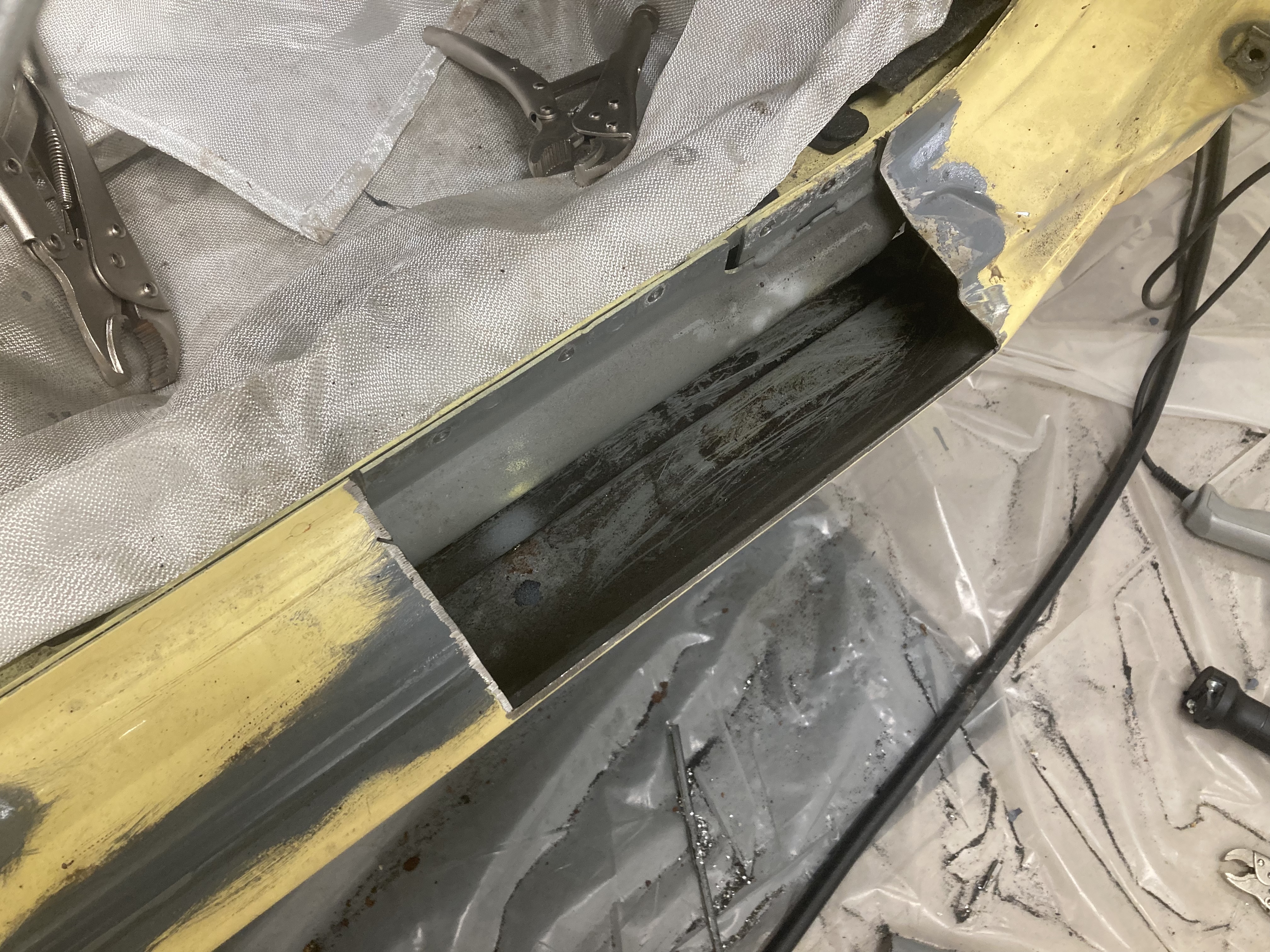

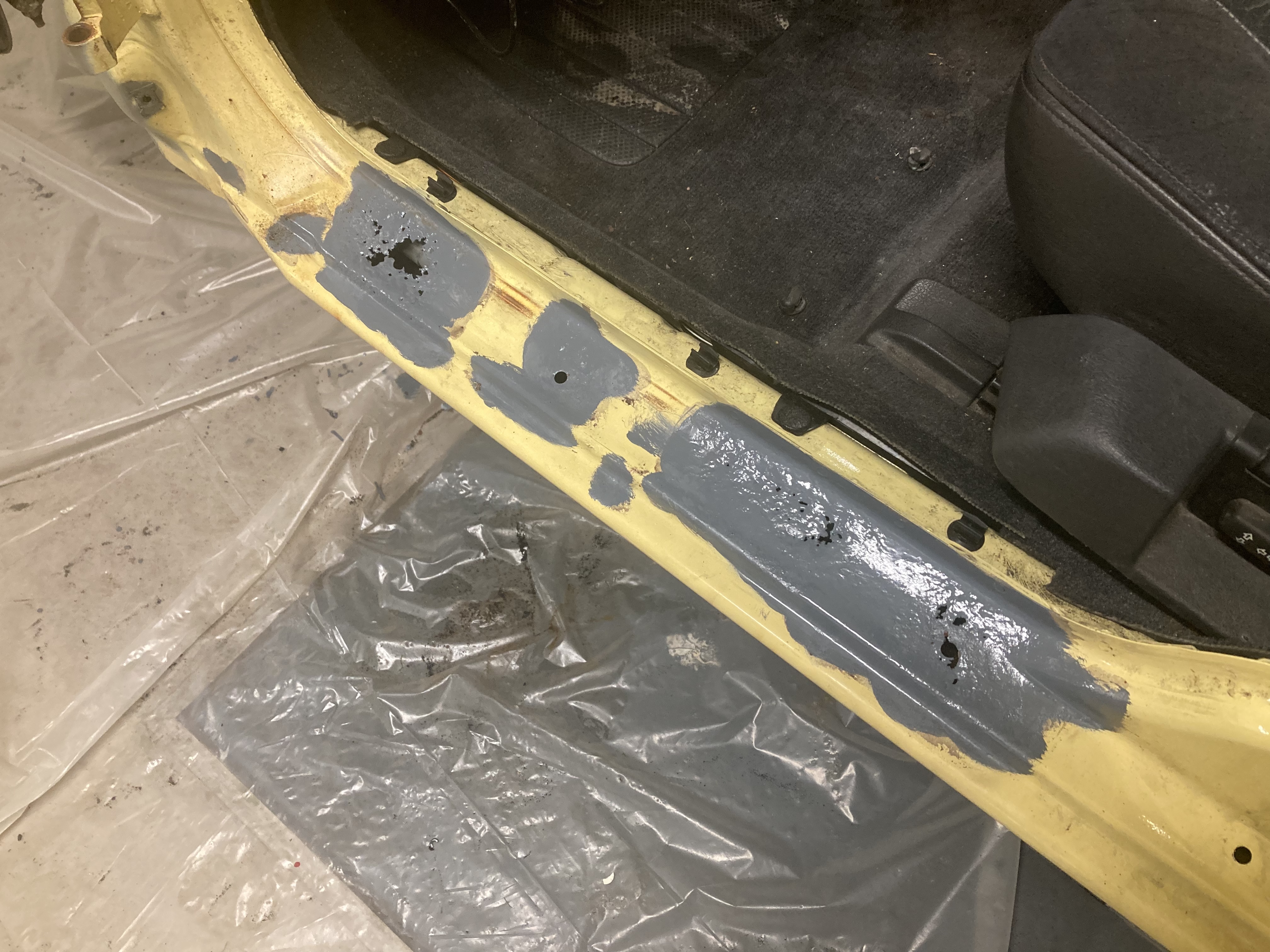

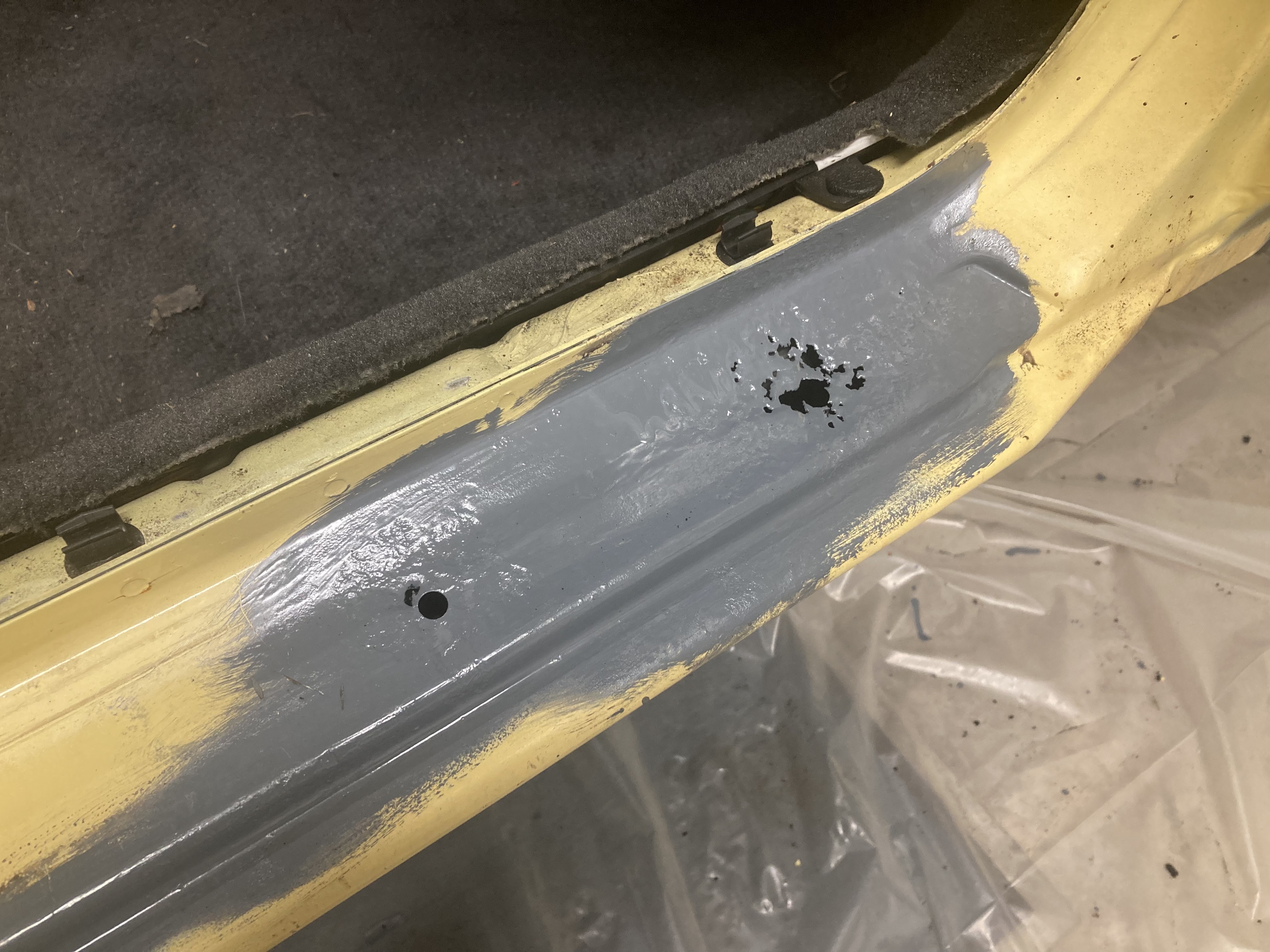

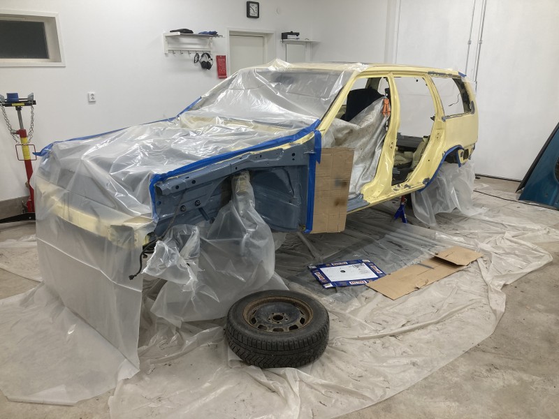

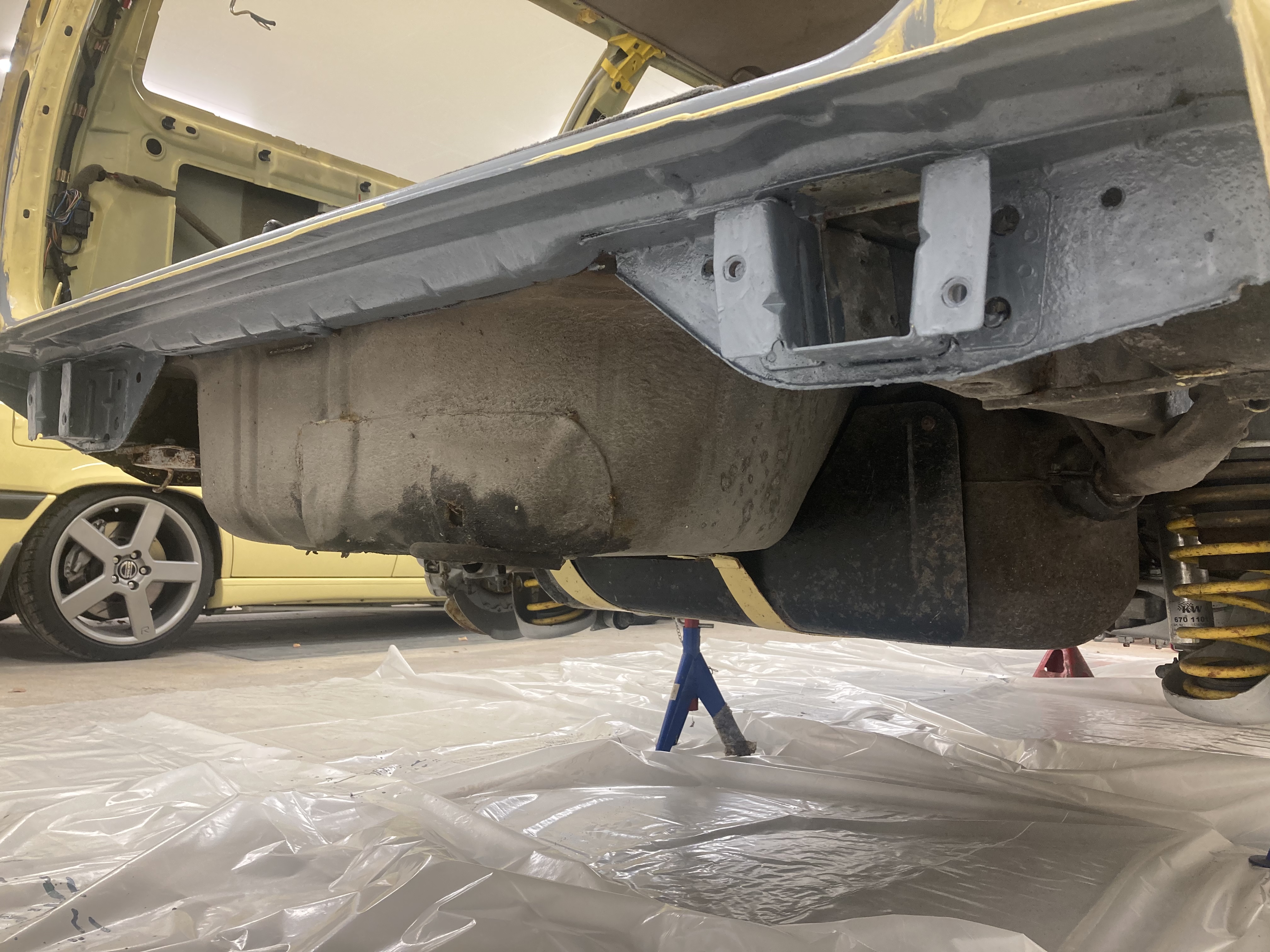

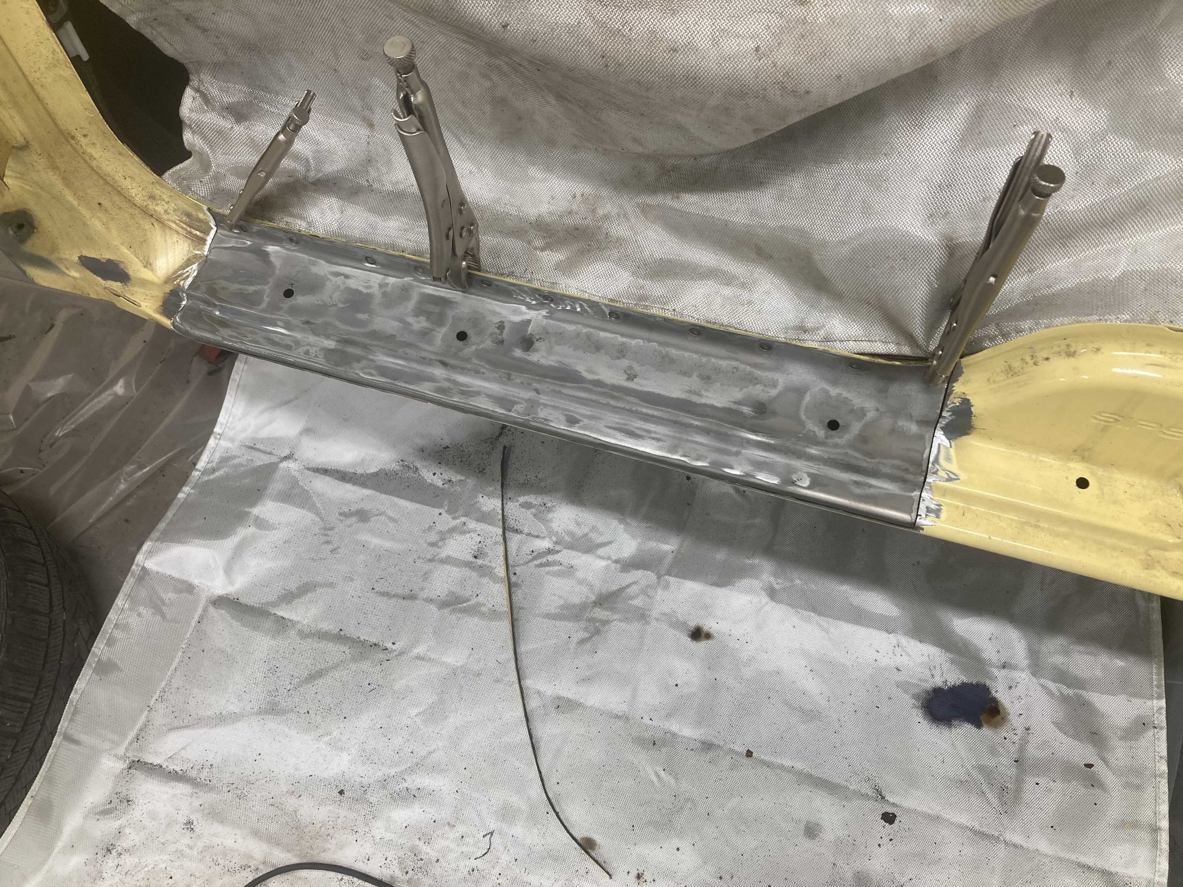

Blev en ganska hektiskt månad, tänkte att jag hade gooood tid på mig att göra klart bilen men blev mer eller mindre att greja så ofta jag kunnat senaste månaden och blev väll precis klar med bilen igår och idag kördes den till lackverkstaden😀 en anledning är att jag fick byta lite plåt på trösklarna samt mer jobb med allt va jag hade trott sen har jag svårt att göra saker halvdant så lagt mycket tid på att rensa så mycket som möjligt samt rengöra allt i varje vrå för att underlätta för lacken även minsta lilla stenskott som gått ner i grundfärgen har blästrats och epoxiprimats blir lite grann när man börjar syna noga😮
Lite bilder kan jag bjuda på

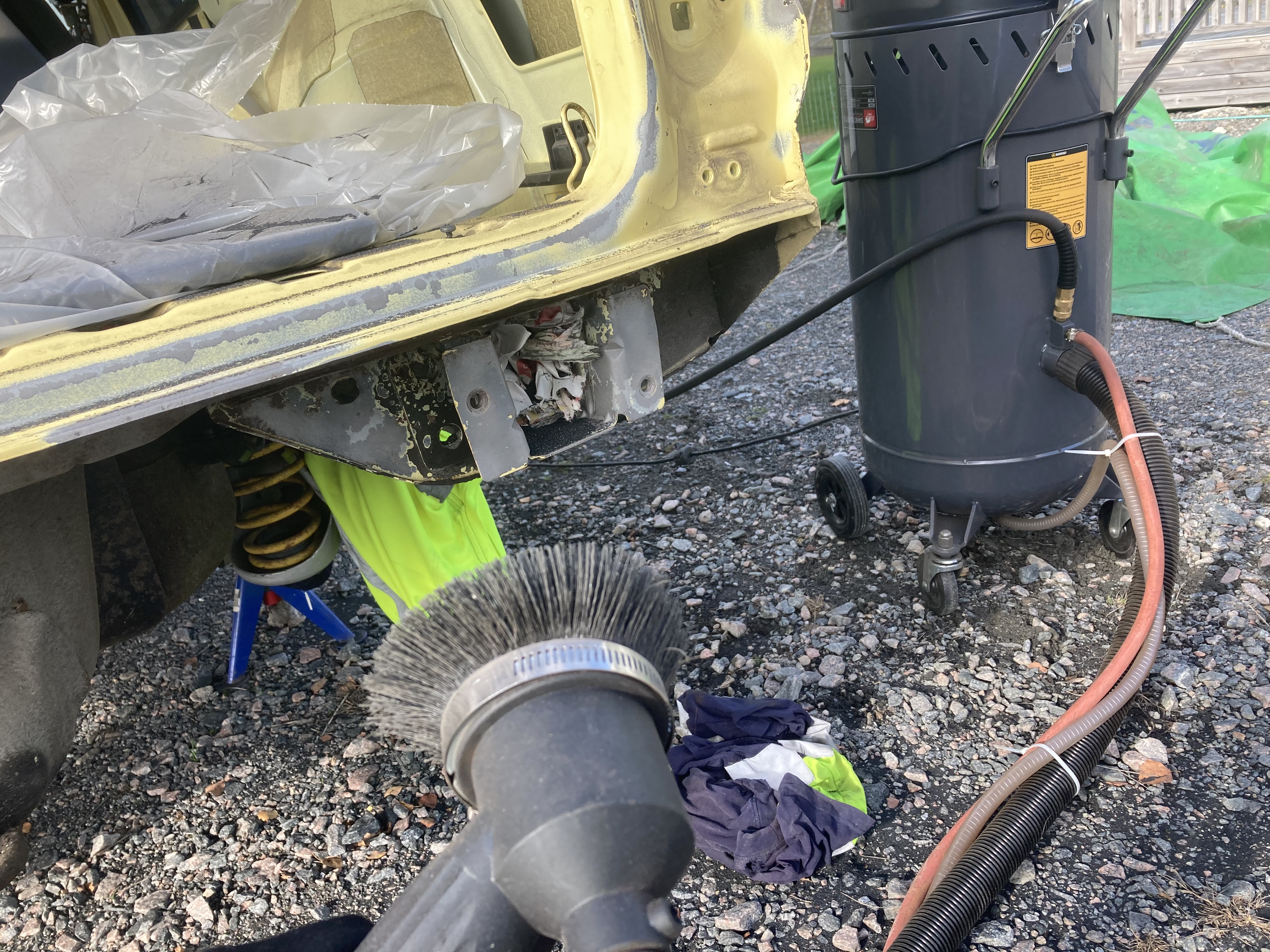

Blivit många timmar och blästra, bakdel samt alla 4 hjulhus och större delar av underredet har fått 2k epoxi samt body

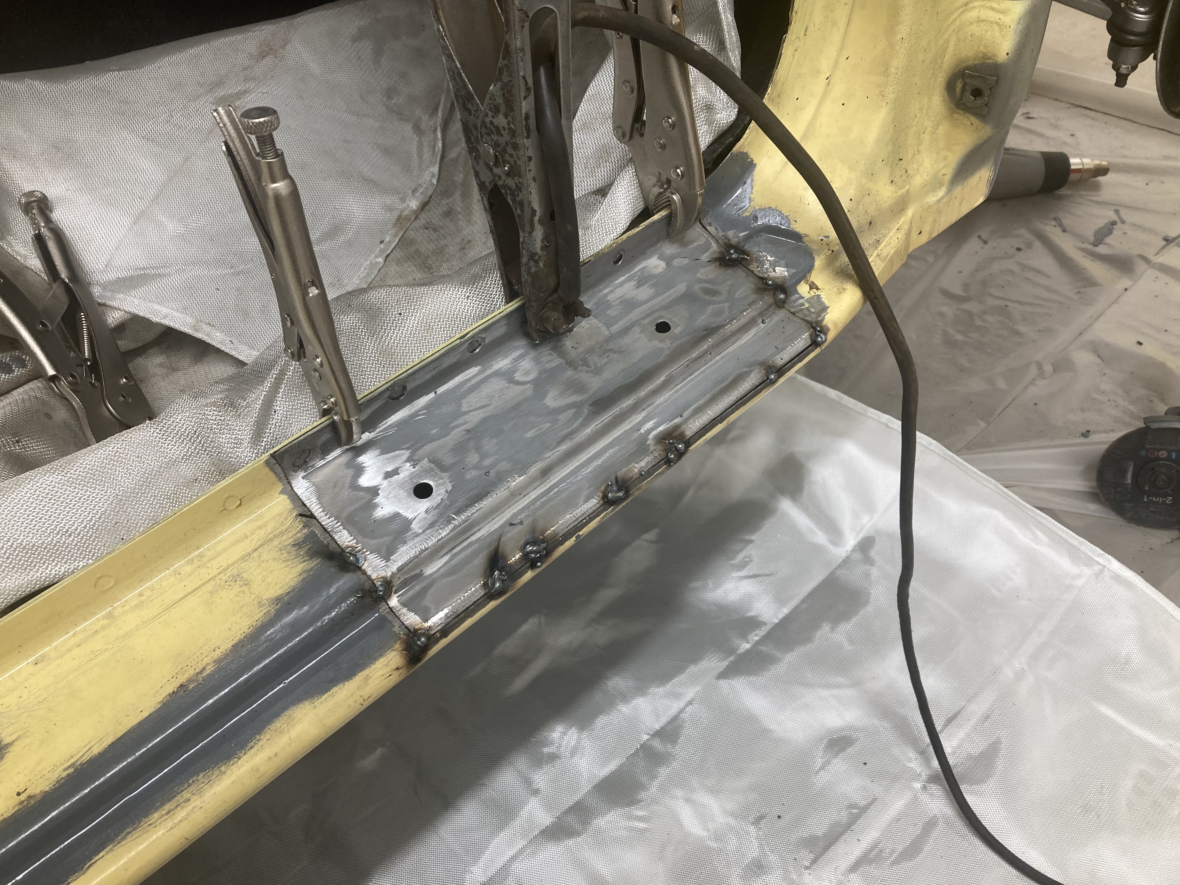

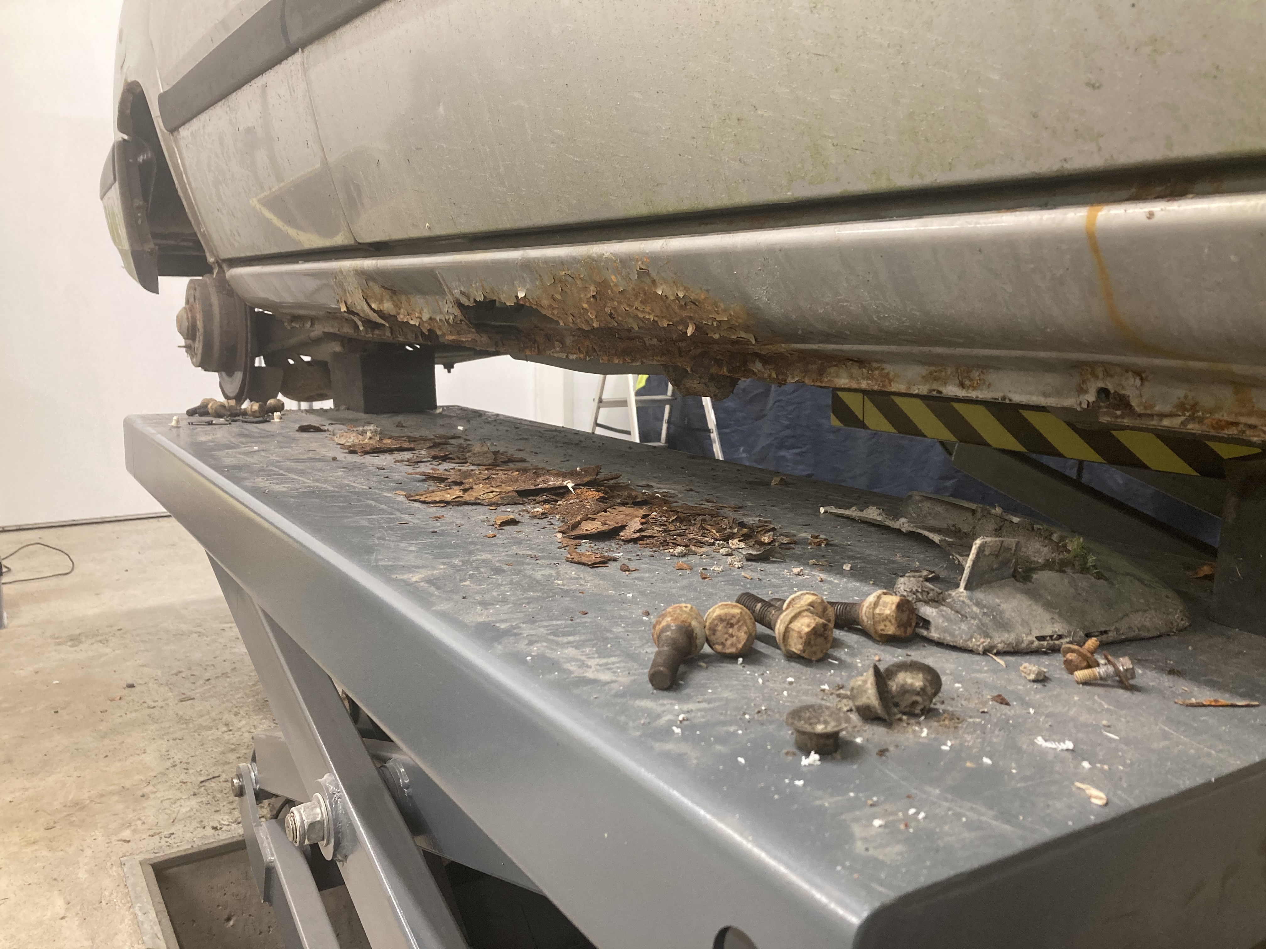

Efter att blästern gått varm märkte jag att plåten på trösklarna fram vid instegen va rostangripet, misstänkt har det legat grus/salt mellan plasten och plåten och skavt som gjort att mina förövrigt fina trösklar blivit dåliga här

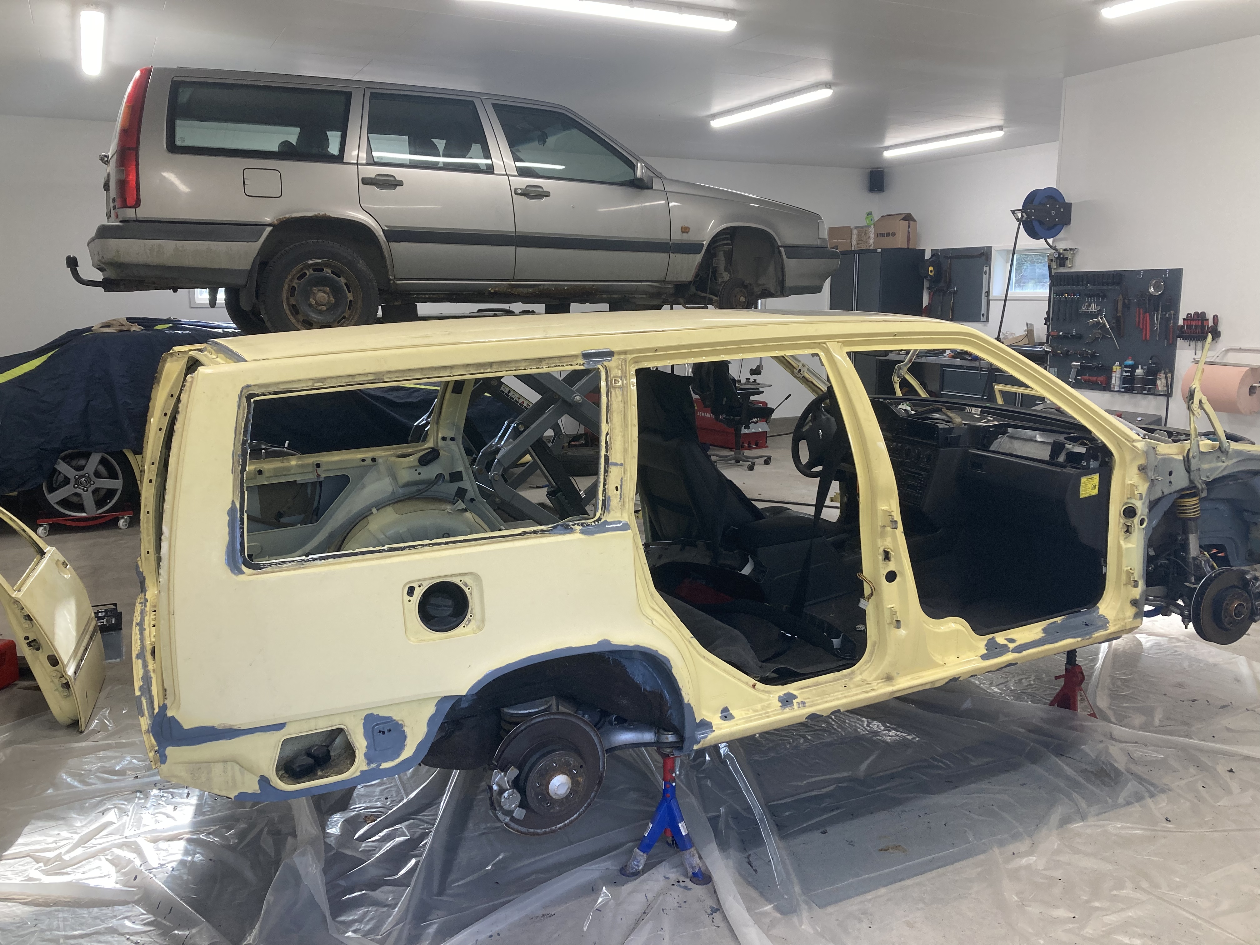

Fick köpt loss en donator bil lite av en slump,
Här ser man va olika det kan vara trösklarna på denna bilen va verkligen sopslut neråt men gör fina där jag behövde plåt😱

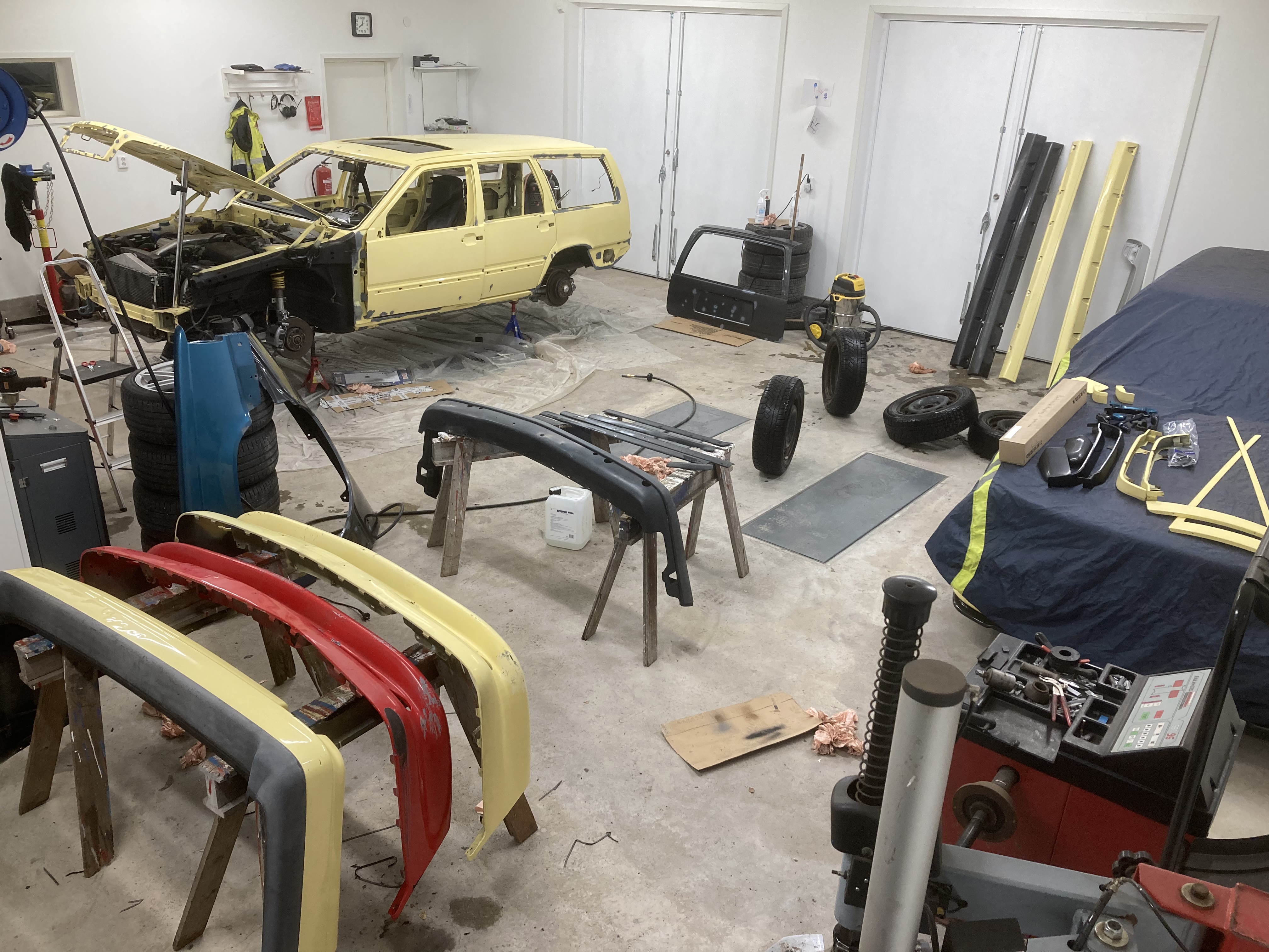

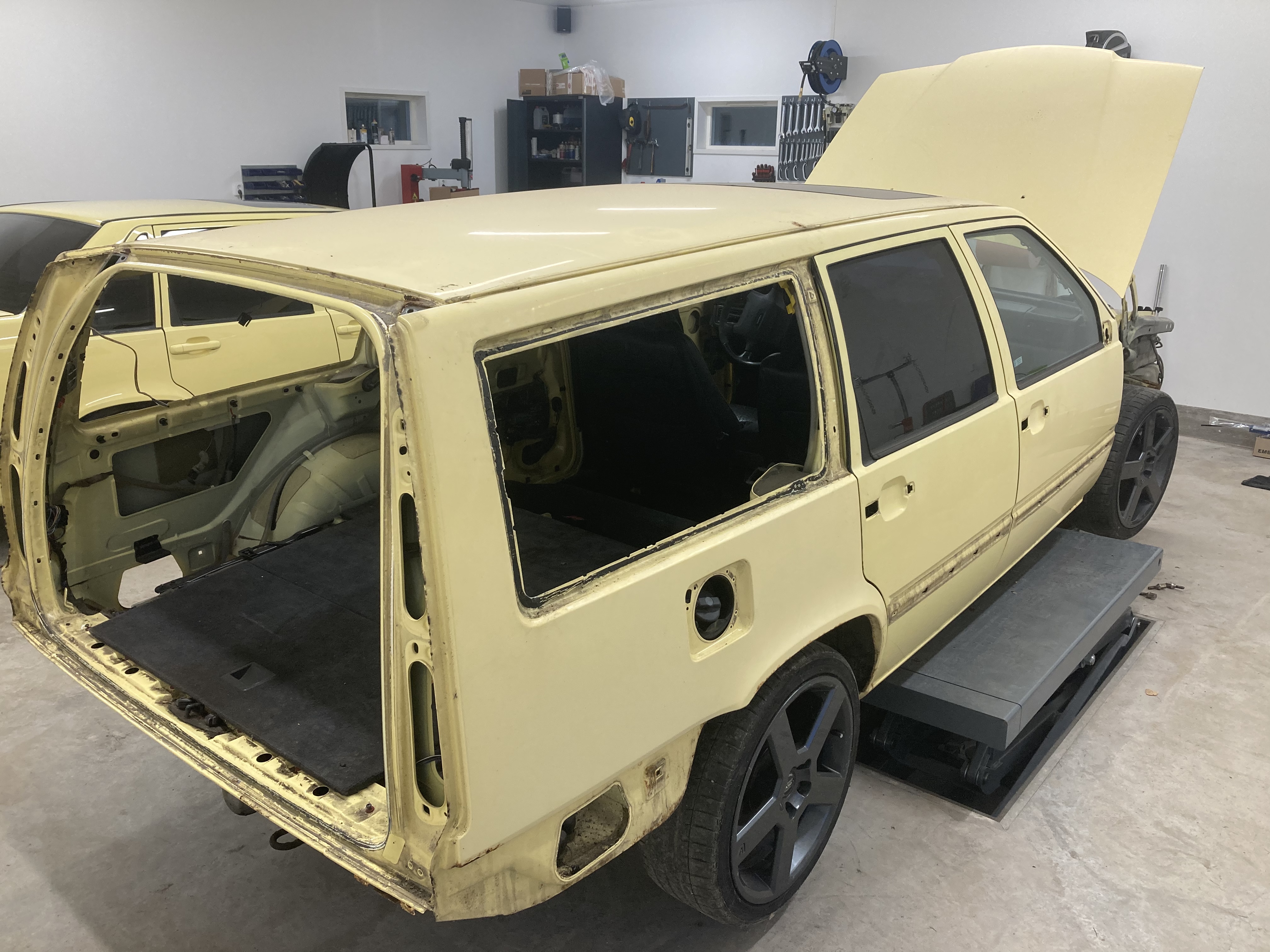

Sen lite övriga bilder när allt förbereddes för lack
Sen kom jag ihåg att ta iaf en bild på bilen när den va lastad, här framme och avlastning hade även täckt in bilen både under och över för att inte få skit och salt uppskvätt på bilen under färd
