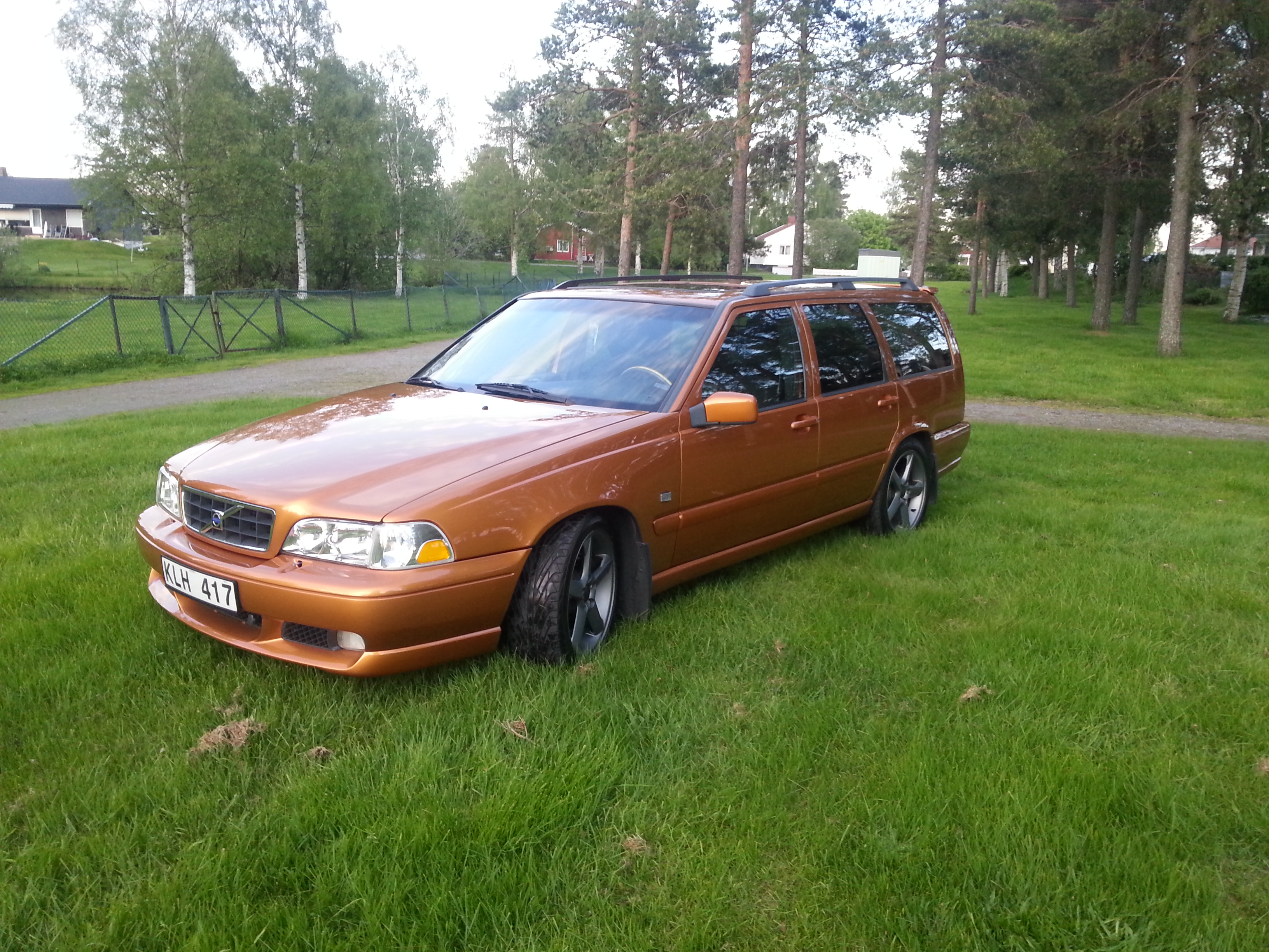

Köpte bilen 2012 i Skellefteå, hade då letat i 4 år!
Bild på hur bilen såg ut när jag köpte den

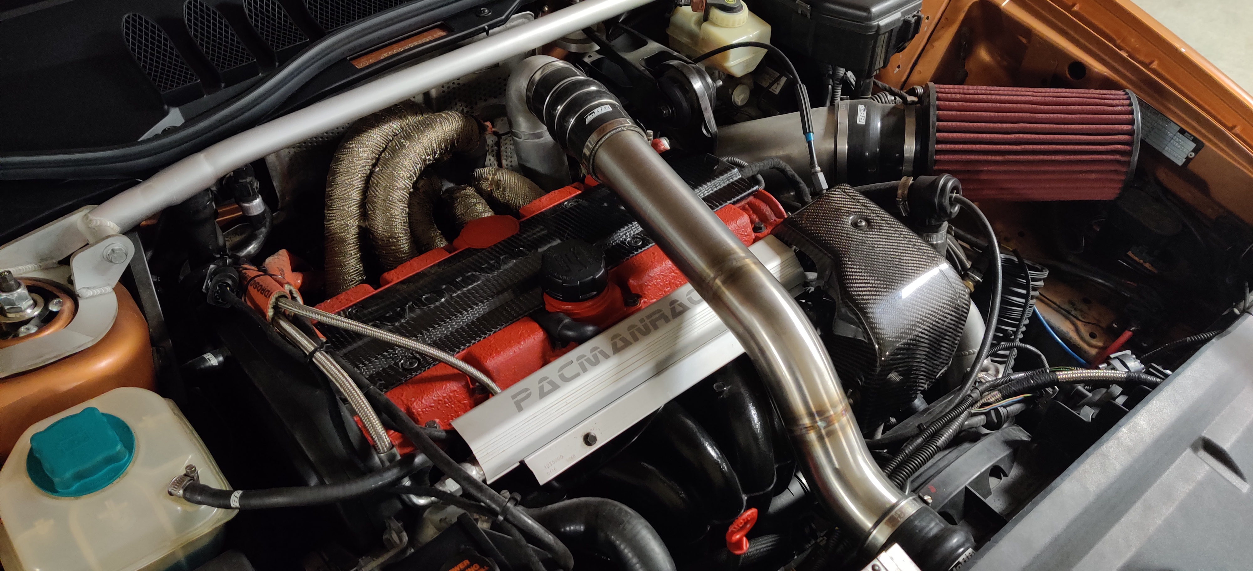

Motor/Tuning
Renoverad motor av Pacman Racing
Större insugsventiler
Hårdare ventilfjädrar
Portad topp av Pacman Racing
Stakar BSR med L19 bultar
Kolvar Wiseco
Kamaxlar från Axelsson Engineering
Vevlager King
Ramlager Volvo
Turbo Turboservice
Egengjord 3" DP
5" katt
JT 3" avgas med 2 dämpare
Extraktorgrenrör CP-S
IC DO88
Vattenkylare DO88
Extern oljekylare Setrab
Dumpventil Bosch
Magnetventil Volvo 850
4" inloppsrör WPP
GLT-gasspjäll
Luftfilter AEM
Bränsle
Spridare Bosch 1300CC
Bränslepump Walbro GST-520
Fuelrail 850 med AN10
BTR Volvo 3.8bar
Stålomspunna slangar
Bränslefilter Volvo
Styrsystem
Emu Ecu Master
Installerad och mappad av PSI Motor
Drivlina
M56H med Quaife
Enkelmasset svänghjul 850R
Sachs tryckplatta 707 med 850R-lamell
Väghållning
KW V3
Ställbar topplagring Kaplhenke
IPD krängningshämmare fram och bak
Volvo fjäderbensstag
Krängningshämmare övre bak (Sunnemalm edition)
Delringbussningar i länkarmar MPRE
SuperPro i övre motorfäste
JERD delrin i subframe
Diverse bussningar/motorkuddar MPRE
Bromsar
Fram AP 4kolvs-ok med 330X28 skivor från AP
Belägg Carbotech Xp8
Bak skivor från StopTech
Belägg Carbotech Ax6

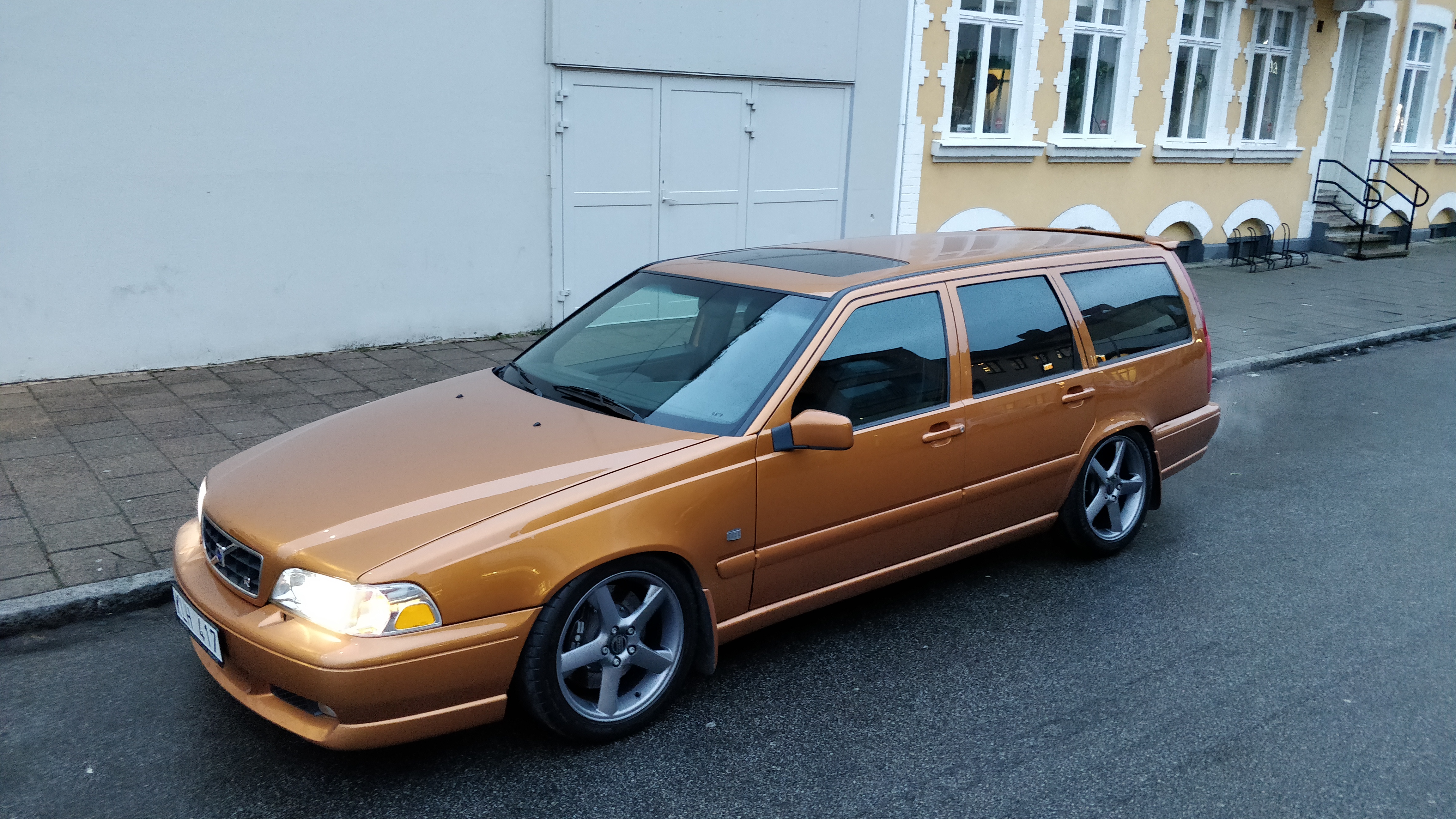

Ny framruta
Nya långlister
Ny dräneringsplast
Nya däck för gata Michelin Cup 2
Kommer att köra slut mina Pilot super sport först som nu sitter på Comet
Så nu väntar jag på våren
Begagnad front

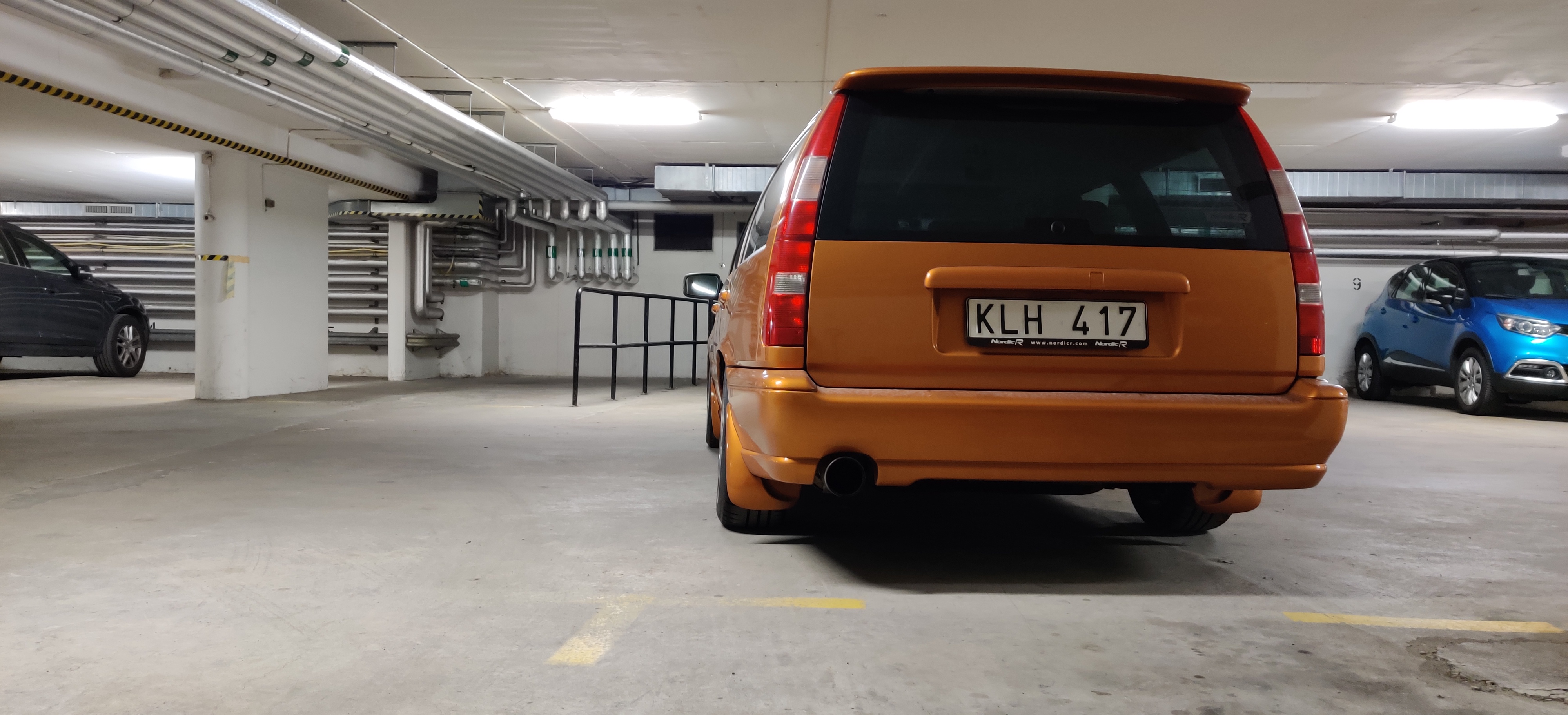

Var nu ett tag sen jag uppdatera
Här kommer en bild från Österlenrundan och på delarna jag köpte hos Bil Bengtsson :)
Kvällsbild från Malmö :)
Och på motorutrymmet

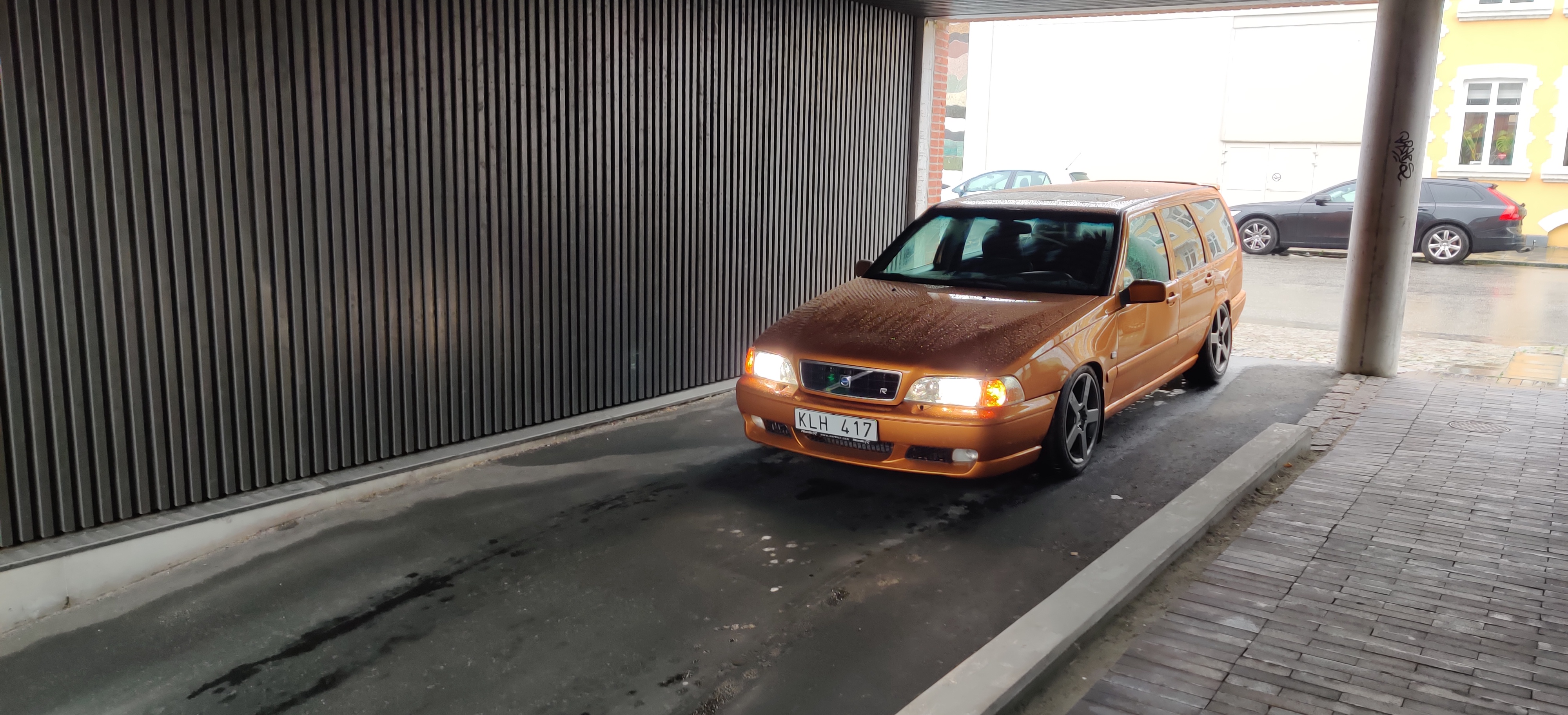

Post by Schmidt » 03 Aug 2019, 13:01
Här kommer en kväll och nattbild :)

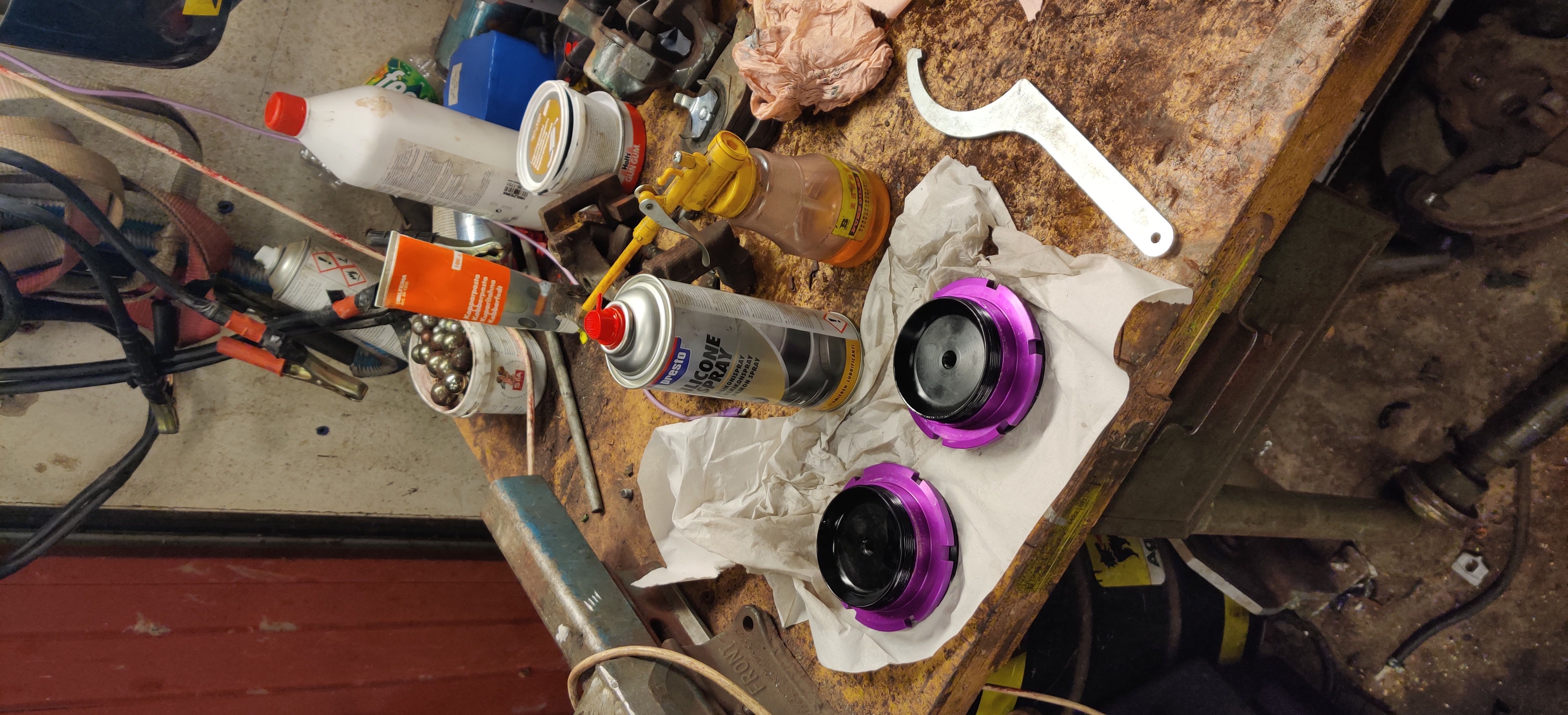

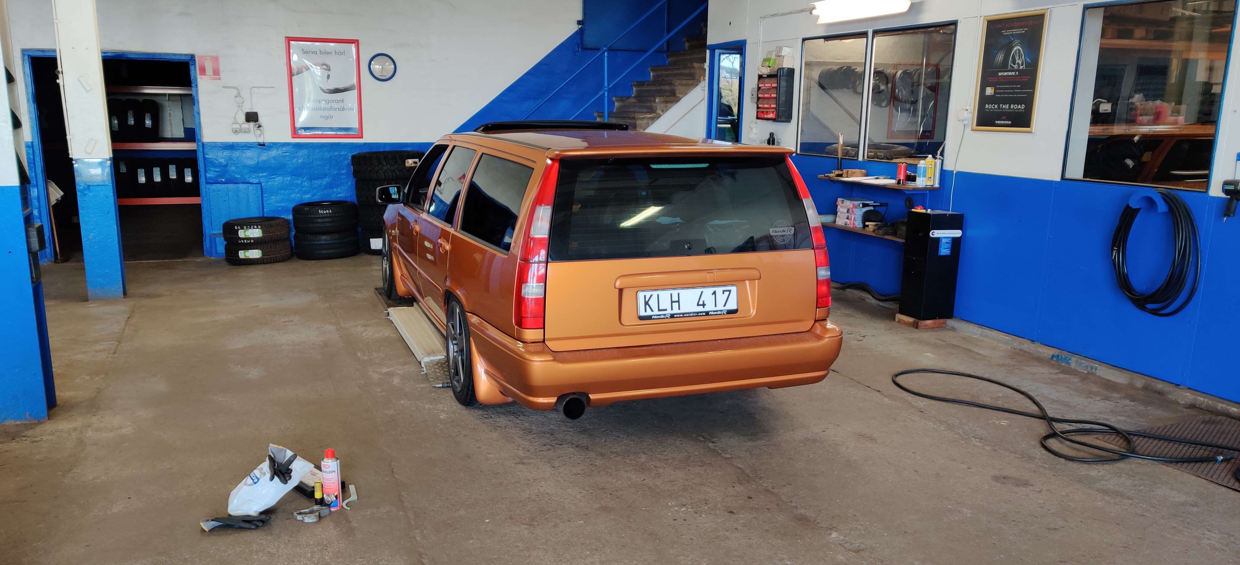

Har tagit bort mina camberplattor, då jag tyckte att 6 grader var för mycket
Men nu när jag har konsollerna från MPRE så kan jag få camber där
Shimsade fullt och fick då 3 grader
Har även höjt bilen bak lite
Sen blev det såklart en hjulinställning

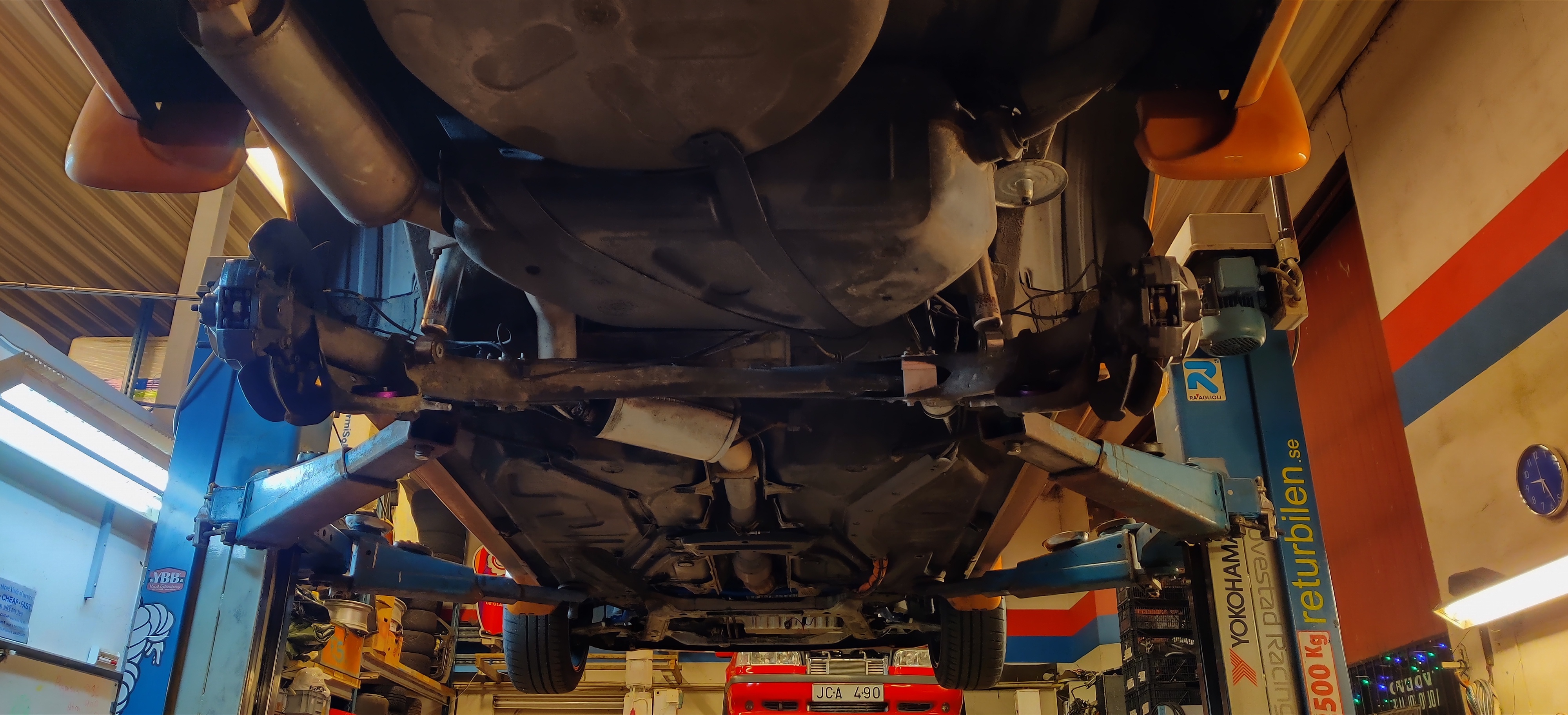

Har haft en läckande oljeretur en längre tid, har inte blivit av att jag kollat upp det.
Vissa saker skjuter man upp..
Startade bilen på lyften och såg snabbt att det läcker från svetsen, trodde det var packningen
Så det blir lätt att fixa :)

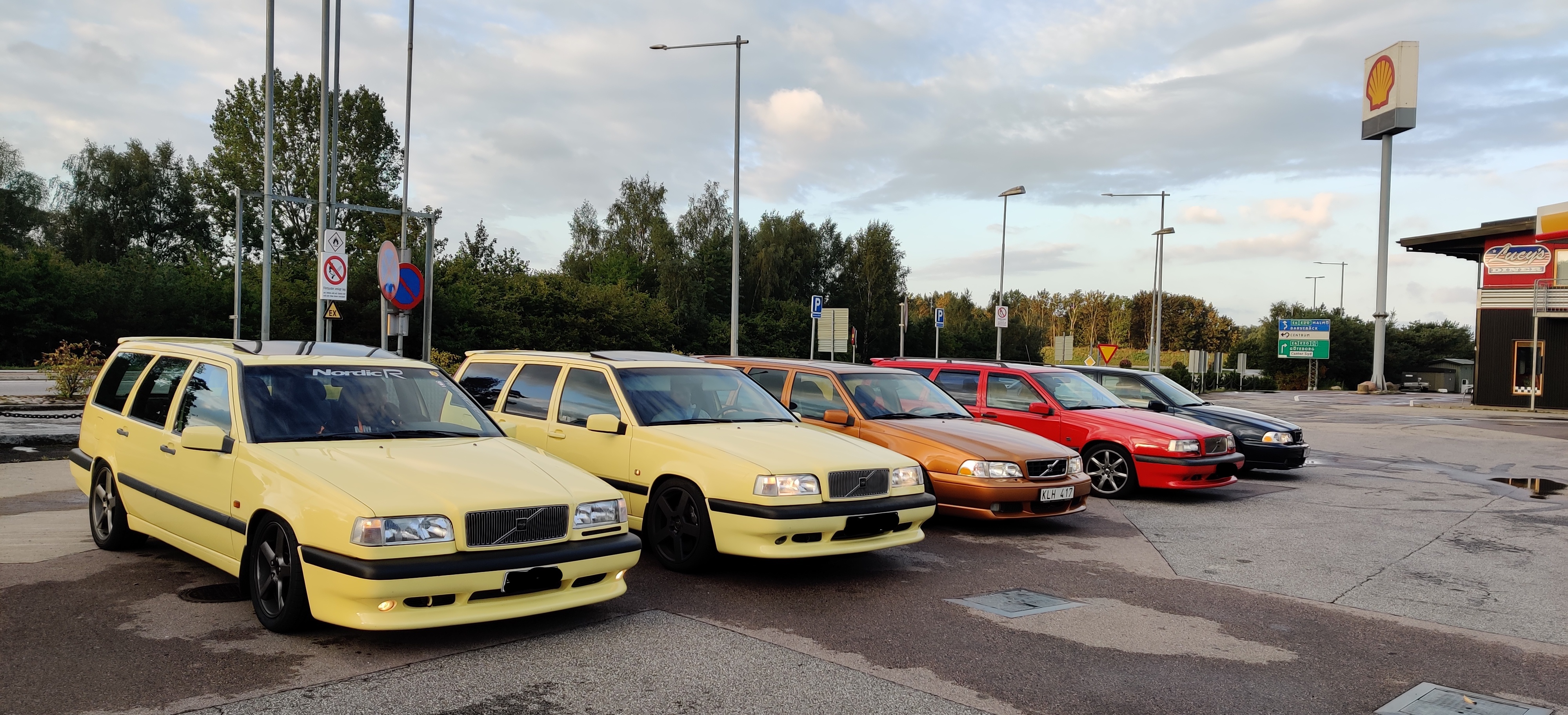

Nu var det ett sen igen :)
SIsta träffen gick till Jönköping och till GCP.
Fyndade en växellåda med utväxling 4.25, som ska bytas till nästa säsong.

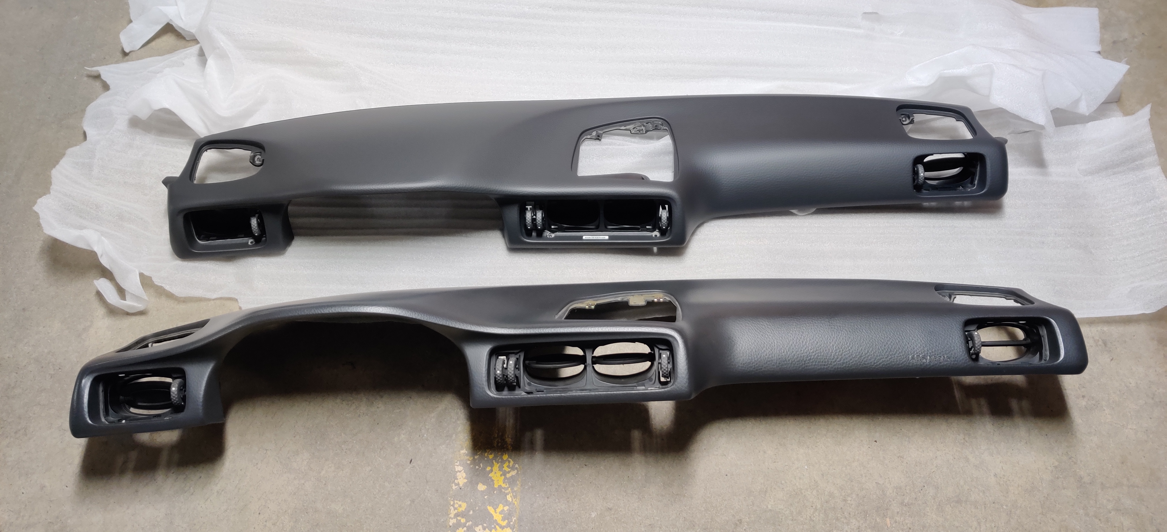

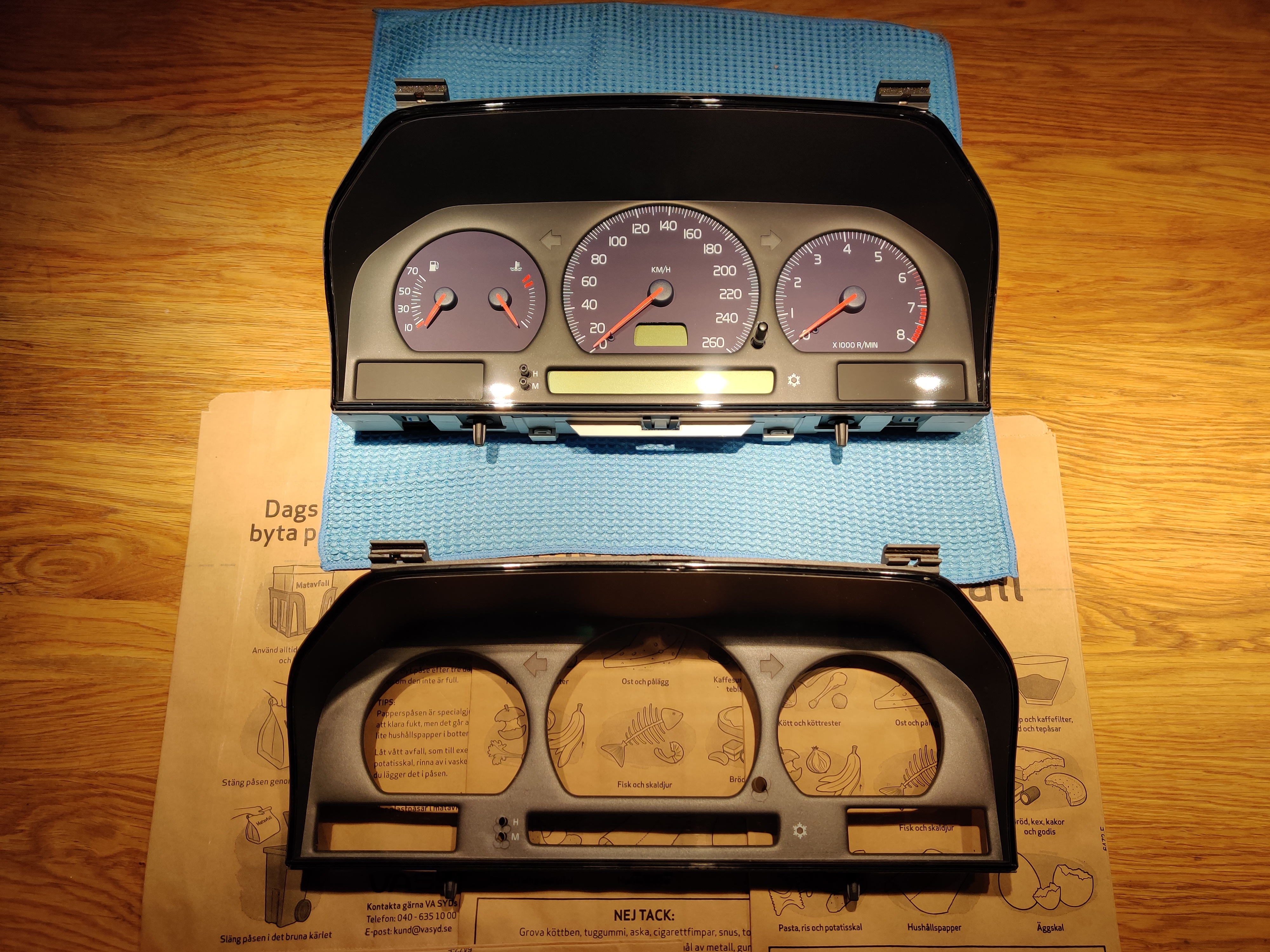

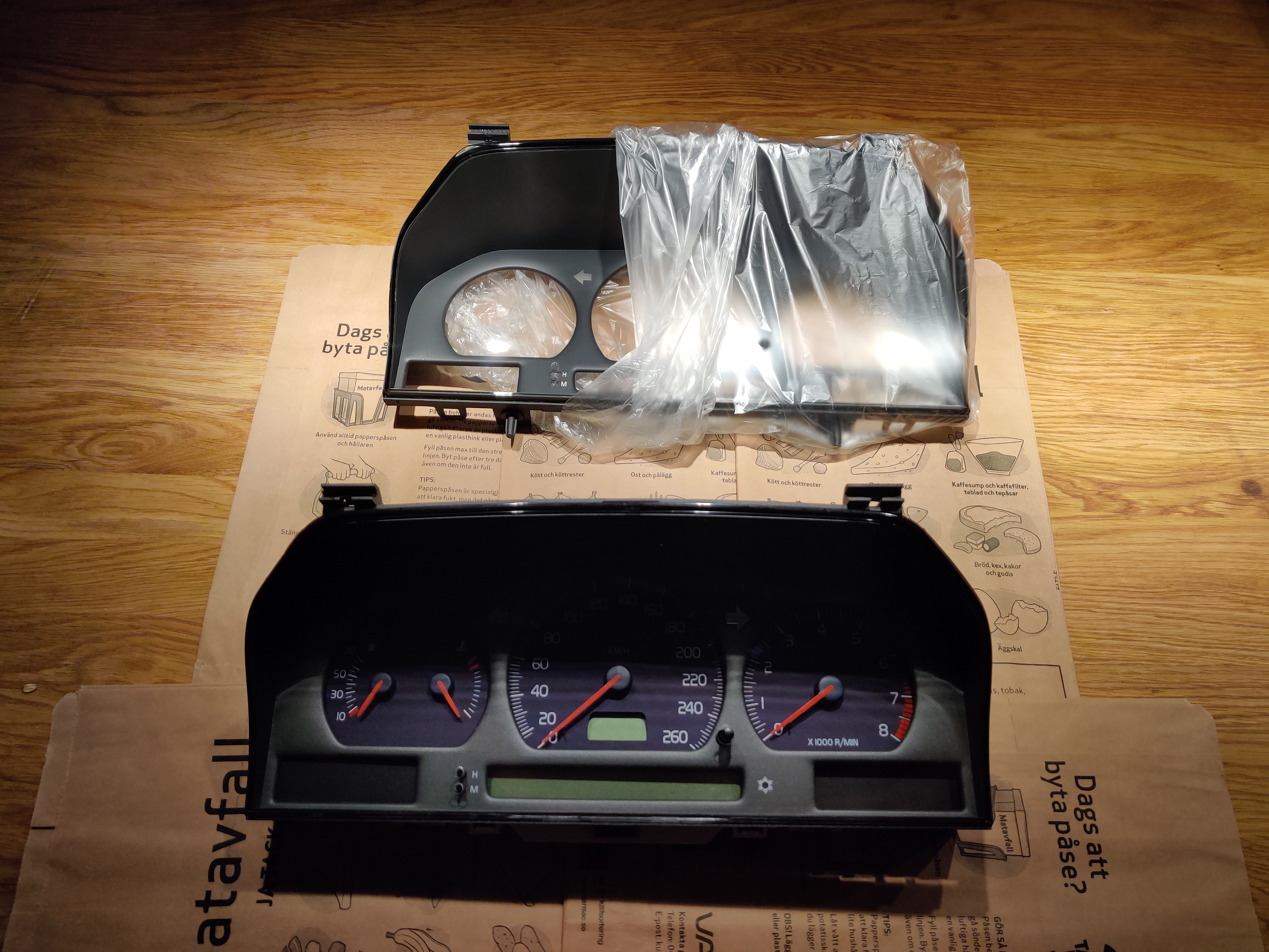

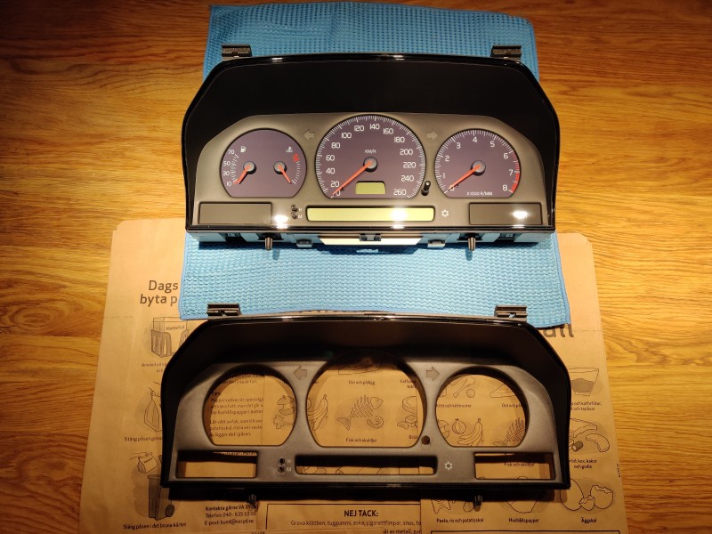

Sen köpte jag en instrumentbräda :)
Har köpt fler delar på Volvo inför min hellack men kommer på delar hela tiden :)
När jag montera brädan så bytades även mitt glas till mätarhuset som jag köpt nytt och även lamporna.
Det var allt för denna gång

Schmidt wrote: 03 Aug 2019, 13:01 Här kommer en kväll och nattbild :)
Så jäkla snygg bild! :)

Jag håller med Robban!
Bilden är läcker!
