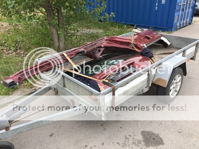

Postby Dennis » Sat 03 Jun 2017, 13:16
Kapat och klart! Fick även med mig en bagagelucka :D
Nu är det bara börja med evighetsjobbet att borra ur alla punktsvetsar :think:

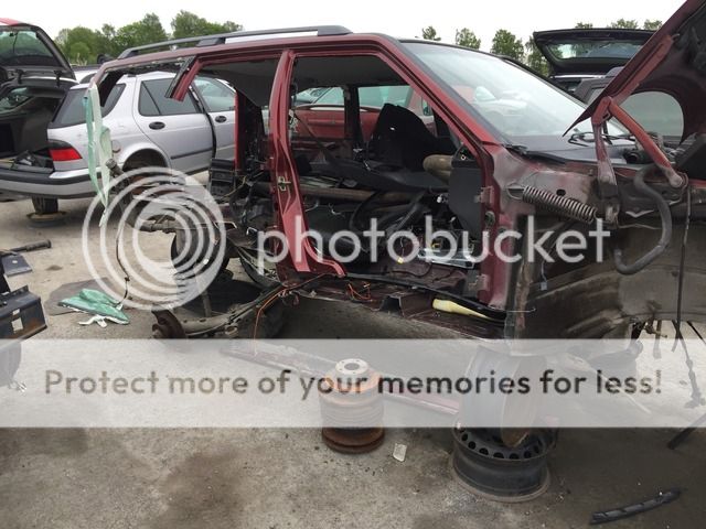

Postby Bluescreen » Sun 04 Jun 2017, 13:09
Det var inte mycket kvar av den V70 mer :lol:
Är det Hedemora på delplocken du varit?

Postby Martin Lund » Sun 04 Jun 2017, 21:48
Fyfan..
Jag vill gärna e bilder på hur evt rostfri den är sen :)
Enda som skiljer mot V70 är ett par extra infästningar för kofångare? på sidan bak och evt att pluggen i C stolpen vid hundbenet inte finns där va?

Postby Dennis » Sun 04 Jun 2017, 22:33
Bluescreen wrote:Det var inte mycket kvar av den V70 mer :lol:
Returbilen i Kungsåra var det :)
Robert Lind wrote:Vilket kap! 8)
Jamenvisst :lol:
Martin Lund wrote:Fyfan..
Så länge det inte är rosthål är det lugnt ;) Ja det är det som ska skilja 800-seriens karossida jämfört med X70:in mig veterligen.

Postby Dennis » Sun 04 Jun 2017, 22:37
Efter drygt 7-8 timmars jobb är karossidan delad från resten av det bortkapade :mrgreen:
