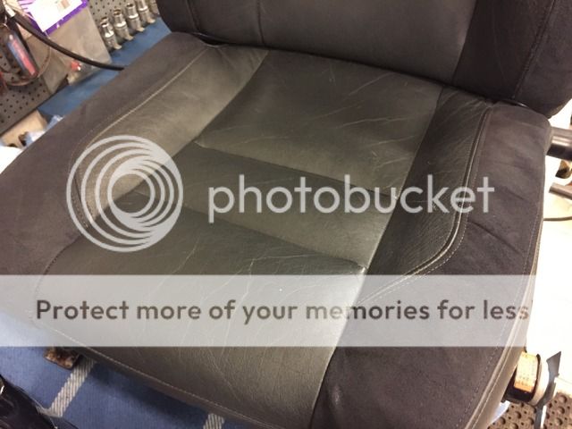

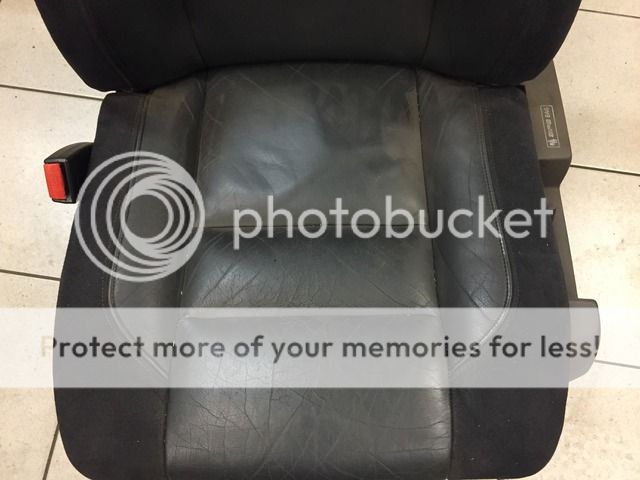

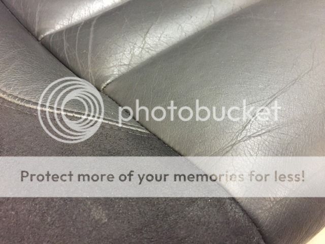

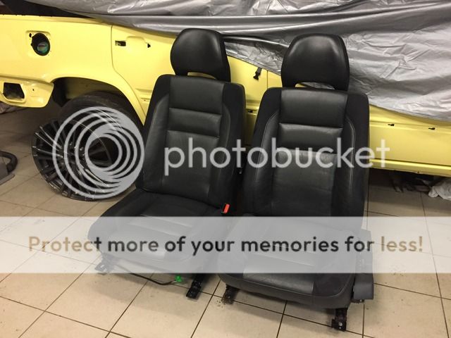

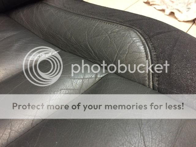

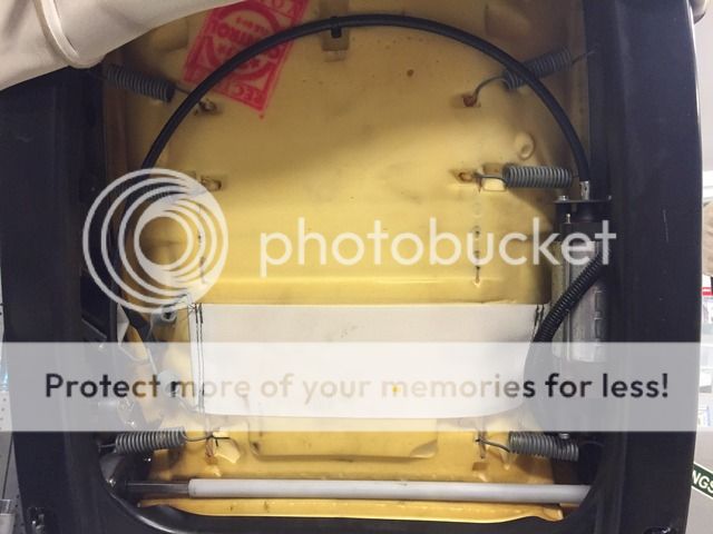

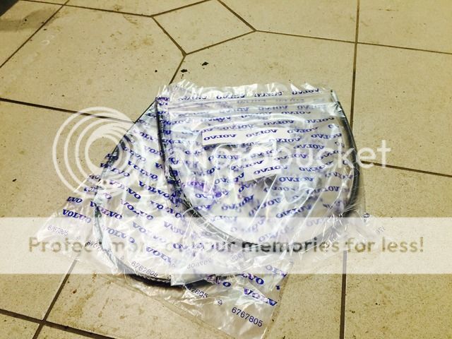

Som jag sa i förra uppdateringen började jag plocka fram all inredning jag ville använda och sortera ut det som var dåligt/slitet. Men innan jag lämnade iväg inredningen för omfärgning och åtgärd av spickor i lädret ville jag testa eljusteringen i framstolarna. För det vore ju inte så kul att renovera klädseln för ex antal tusen och sedan inse att man behöver plocka av stora delar av klädseln för att åtgärda ev problem samt riskera att skada klädseln.
Och mycket riktigt! Axeln som styr ryggstödets justering hade gått av på passagerarstolen, och om den byts tyckte jag det var lika bra att byta den på förarsidan också. Kollade upp artikelnummer till allt på jobbet. Axlarna låg tydligen på GCP med saldot "begränsat antal i lager". Ringde till dom dagen efter för att bekräfta lagerststusen. Visade sig att dom var restnoterade ett par månader framåt!
Under tiden som jag fick vänta på axlarna valde jag att leta reda på en ny mittkonsol, det var väl inget större fel på min egentligen men någon i tidigare ägo hade skruvat i två skruvar i sidan på konsolen där passageraren har sina fötter, dessa hål syntes när dörren öppnades och var således helt oacceptabelt att ha kvar.
Snubblade på en mittkonsol lite då och då när man var ute på skrotarna, men det var alltid nån brist som det föll på. Veckorna gick, men tillslut fann jag en i en relativt välvårdad T5:a. En ordentlig tvätt gjorde susen och den såg som ny ut! Jag var superglá :)
En kort tid senare dök axlarna upp till framstolarna. Lite bilder nedan får tala för resten :D

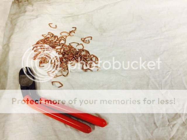

Nya klämringar till klädseln och Volvos tång avsedd för arbetet gjorde det hela lekande lätt :)
Passagerarstolen Före/Efter
Nya axlar
På plats!
Förarstolen.
Färdiga för renovering!
Förtydligande av mittkonsolens defekter. Syns två små hål i framkant ;) Gamla till höger, nya till vänster.
Helhet :)

Riktigt härligt med "nya" stolar.
Du råkar inte ha art nr på clipsen och tången?
Lite enklare att återmontera det somsagt :P
Jag antar att du hittade en T-5R konsoll i en Turbo bil. För det skiljer ju på färgen då T-5R har en annan nyans på plasten mm.
Bilen ser ju riktigt fin ut. Ligger man i så bör det inte vara så "mycket kvar"? Vad är planerna, Ha ut den i sommar eller invänta 2018?

swec wrote:Riktigt härligt med "nya" stolar.
Ja det känns riktigt gött att bara få bort dom spruckna sömmarna. Bara det gjorde mycket för helheten :)
Jag kan skicka ett pm angående tången och clipsen så fixar vi det.
Är du 100 på det? Jag har hört detta tidigare och jämförde originalkonsolen från gulingen med den som sitter i min TDI (-97) på skoj när jag bytte och det var exakt samma nyans likaså med den som sitter i min GLT som är tagen från en senare modell av GLT (-96). Det kanske ändrades på slutet av produktionen att även de vanliga vagnarna fick den mörka nyansen?
Nej det är egentligen inte så mycket kvar. Det som tar mycket av tiden är att hitta nya Volvo-originaldelar som utgått. Men annars är det: Subframe, stötfångarbalkar och div annat ska blästras och pulverlackas och sedan skruvas ihop och monteras.
Motorn ska få sig en genomgång och likaså växellådan, dörrarna ska passas in lite bättre och sedan skruva ihop innanmätet. Interiören är i det stora hela klar, saknas en panel i bagageutrymmet i felfritt skick som jag hoppas snubbla på så småningom :think:
Så vill man ha en bil som är halvdant ihopskruvad med piratdelar går det nog att få den klar på en eller två månader :mrgreen: Jag känner att jag vill ha den klar inom snar tid utan att fuska mig dit så vi får se. Haft flera deadlines som blivit helt överkörda, dels på grund av dåligt urval av delar. Men rätt som det är dyker det upp lite skit man behöver och så gör man ett ryck :)
