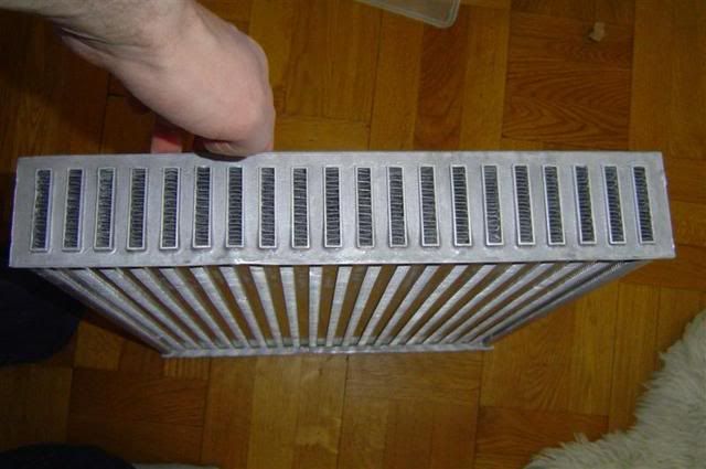

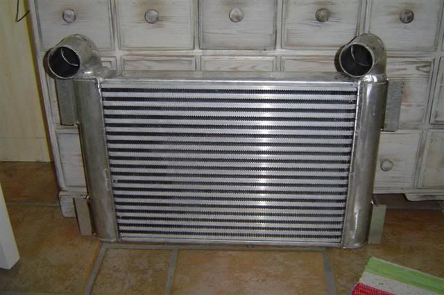

Nu är den fösta intercoolern helt färdig för montering i bil.
Tyvär är den första som vart färdig Jonny men min kommer snart, så bilderna är inte på min.
Lägger till lite rör bitar som ska bli de nya IC-rören
Har även beställt en ny turbo som ska få flåsa igenom ic´n och lite nya siliconslangar.

Nu är intercoolern och turbon på plats, det vart trångt men det gick.

Nu är grejerna på plats i bilen och den går "mycket" bra :D :D .
Först lite polering efter som att den inte kommer att synas, halva klar.
Gamla aggregatet 16T rakt avgas hus och nya aggregatet 19T vinklat avgashus 19T.
De olika flänsarna, så mycket behövde tas bort på den gamla för att det skulle stämma.
En bild under i från innan kåpan kommer på plats.
Lite bilder när det är klart, för utom polering av nya rören.
Går nu allt som det ska så kommer ja gatt köra bilen i bromsbänken igen 15/7 så får vi se om det har hänt något.
ECC-kylaren sitter kvar för alla som har tvivlat på att det skulle gå att få ner en 65mm ic på orginal platsen, det är trångt men det gick.
