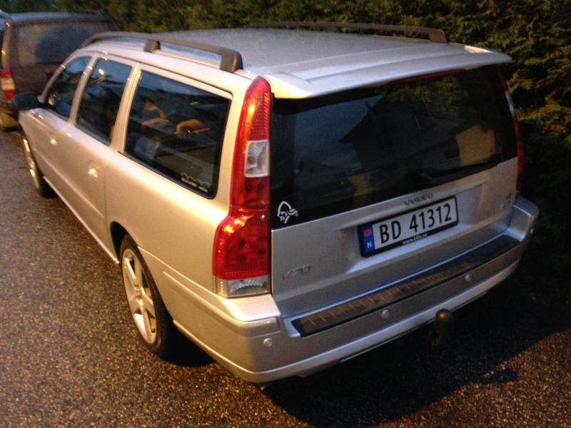

Fiksat lite saker de siste dagene:
- Firehjulskontroll
- Ny nøkkel
- Kalibrert "auto opp" førerhvindu
- Byttet bremseskiver, klosser og håndbrekk
- Montrert mobilholder
- Sorte gummimatter
- Byttet o-ring mellom turbo og trykkrør
- Svarte powerflex bussingar på tårnstag
- Ny girkule
- Ny baklykt
Skiver bak:
Mattsats:
Ny baklykt, på høg tid..
Ny grikule, også på høg tid. Ble et bra lyft!
